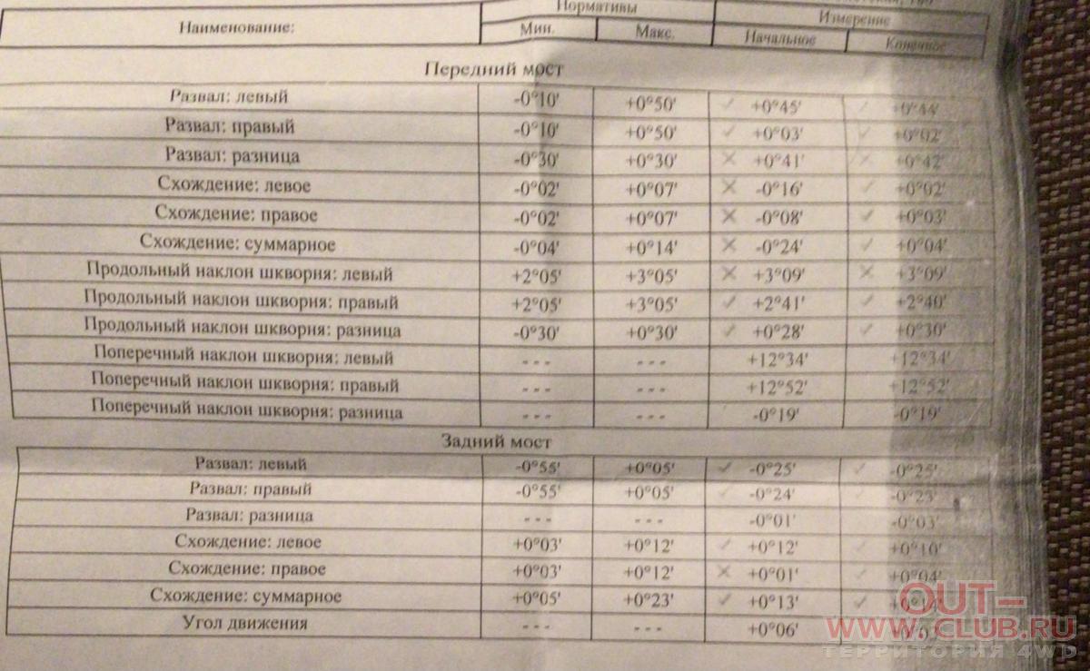

Доброго времени суток одноклубники!
Помощь нужна. Подъедает внешний радиус заднего левого колеса. Возможно ли это из-за неправильной регулировки углов установки колес и какие будут рекомендации?
Отчет о последней регулировки прилагаю.
Откликнувшимся заранее спасибо!

@REmy, а может у вас все повороты правые?
Если сайлентблоки задних рычагов надорваны, то при нормальном сход/развале на стенде углы будут уходить под нагрузкой в движении и жрать будет как раз внешнюю сторону колеса.
Кстати, подобным способом меняли сайленты: https://www.drive2.ru/l/568762247837386088/ если придрочиться, то реально по полчаса на сторону. но если сайлент старый снимется легко.

Не, бывают иногда и левые
Задняя подвеска имеет конечно нюансы, но критичного (разрывов и т. п.) вроде нет.
Из ваших слов я понял следующее, что:
1. Параметры углов установки колес в допуске;
2. Ещё раз следует проверить сайлентблоки задних рычагов.
REmy вне форума   Вверх Ответить с цитированием

Сообщение от REmy Посмотреть сообщение
близки к крайним значениям, но в пределах. можно, конечно приехать на другой стенд, но важнее пряморукий мастер, а не стенд, который должен быть исправным.
ну и визуально осмотреть сайленты на трещины. у меня однажды даже без трещин было — просто резина от внутренней втулки оторвалась.
