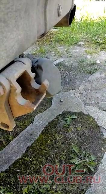

Всем привет! Подскажите, пожалуйста, обломилось крепление штатного крюка Brink. Может кто-то уже сталкивался? Можно ли купить данное крепление отдельно?
