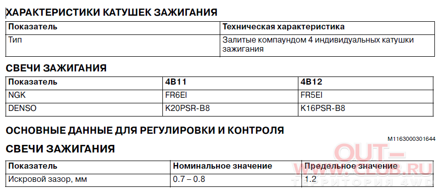

Готовился к ТО-120, беру з-ч у одного продавца пару лет, без нареканий, а тут свечи немного удивили.
MS-Marshal Iridium Platinum NK5RTIPS8R5 (PK20GR8) предложил. По основным характеристикам вроде подходят, но размеры отличаются - часть с резьбой заметно длиннее. Говорит, норм, на ауты у него народ уже ставил. И сам тоже длиннее свечи ставит, хотя вообще он ваговод.
На что влияет такое изменение размера?
Старый 26.04.2025, 15:38   #393
Sergei_VRN
Сообщений: 1,350
По умолчанию Re: Свечи зажигания
Сообщение от Mike_D Посмотреть сообщение
Поршень может достать. В теории.

Давно уже это было. Выбирали свечи.... Для 4B11 DENSO SPARK PLUGS IRIDIUM TT
IK20TT#4 - вот ВЕЩЬ. Поменял на пробеге 60т.км. Сейчас 135т.км. - состояние в идеале . Они на 120 тыр. Комплект есть в запасе)))
ИМХО
