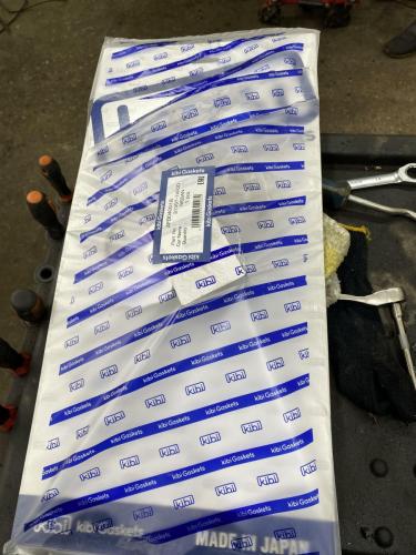

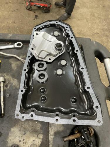

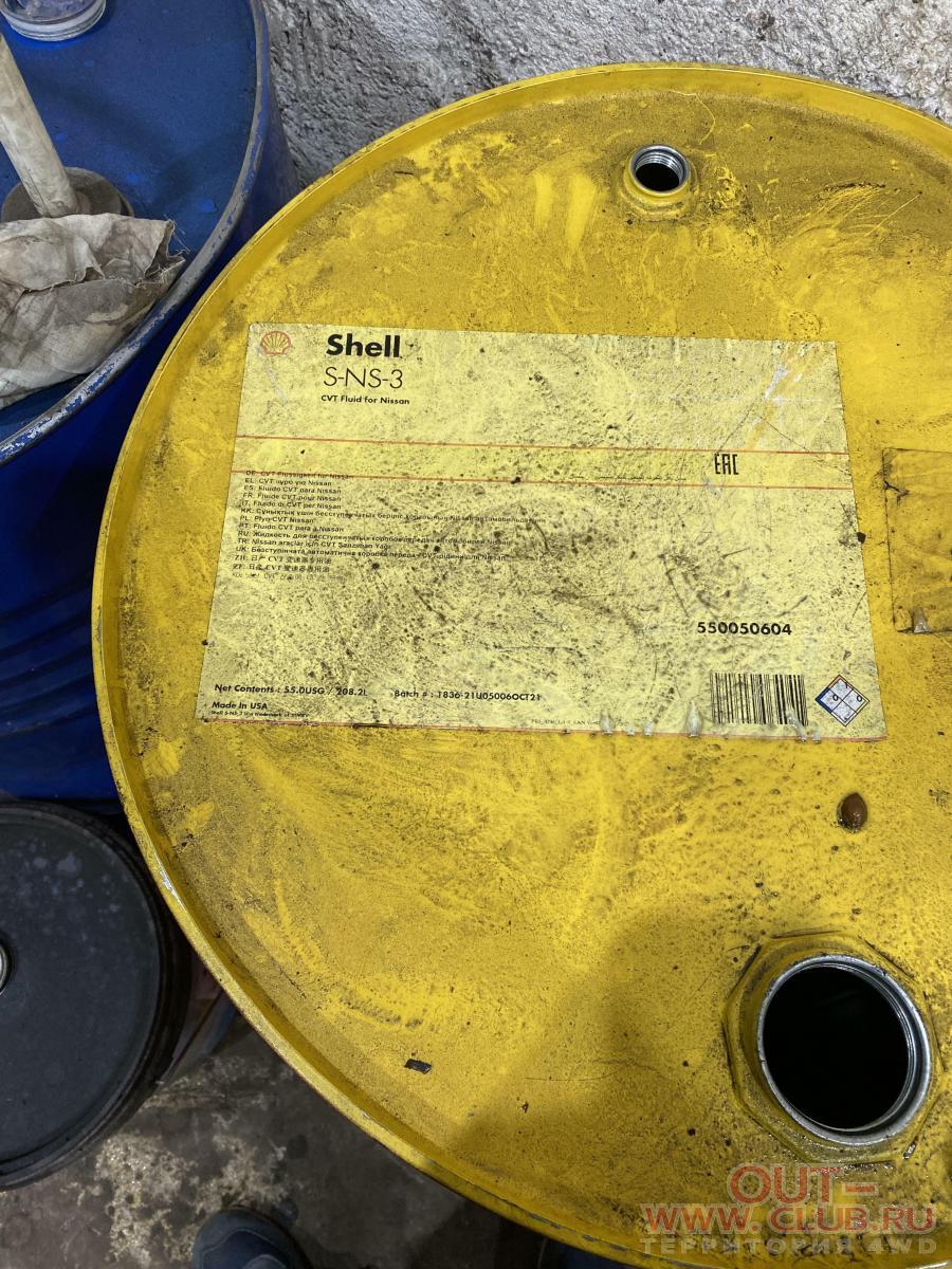

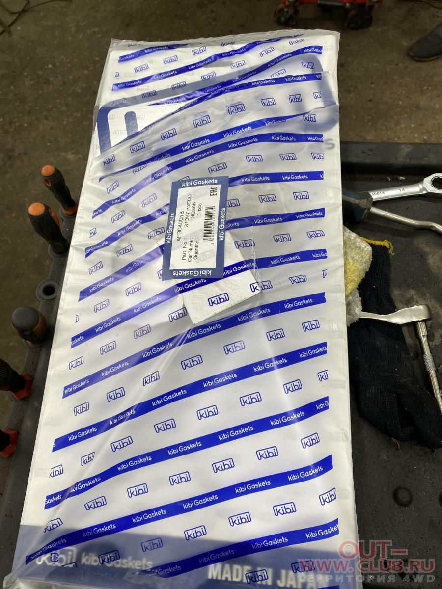

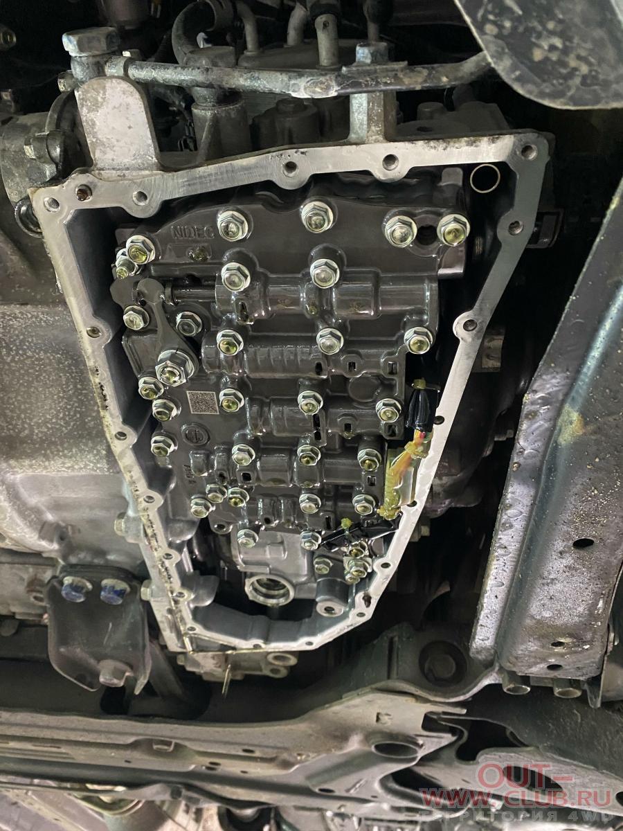

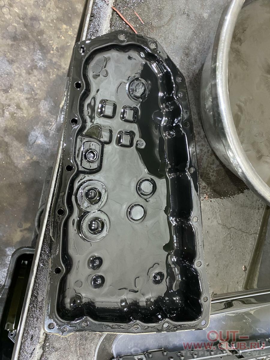

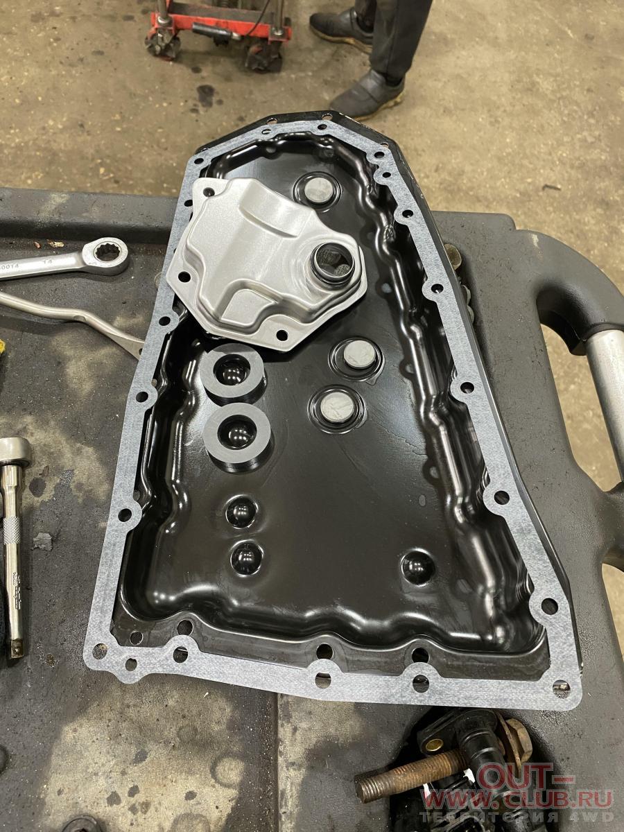

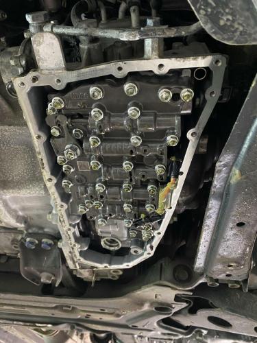

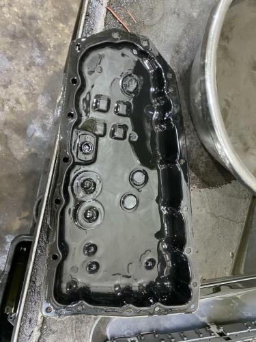

Привет всем, на 31 тыс. поехал поменять масло в вариаторе. после разбора на магнитах виден небольшой налет. поменяли оба фильтра и прокладку, все промыли, масло залии бочковое Shell s-ns-3.

@LexxSad, заметили ли изменения в работе вариатора после замены?
Кто-то снимает поддон, кто-то не снимает. Я уже запутался как его менять.)

LexxSad
Сообщений: 27
Проехал всего чуть меньше 200 км по МО после замены. ничего не заметил, машина едет как и раньше. по приезду через car scanner посмотрел на наличие ошибок - пусто.
От себя скажу что не сторонник частичной замены, т.к. если из ведра с 8 литрами говях выкачать половину и залить туда варенья в ведре не станет 8 литров варенья, а станет опять 8 литров говях
Так как процедура замены масла в нашем вариаторе довольна простая и не дорогая и проблем с расхдниками и З/Ч на него нет. не вижу смысла заниматься краиловом с частичной заменой. (даже когда меняю масло в движке прошу из поддона выкачать не сливаемые остаки, никогда не не оказывали)
