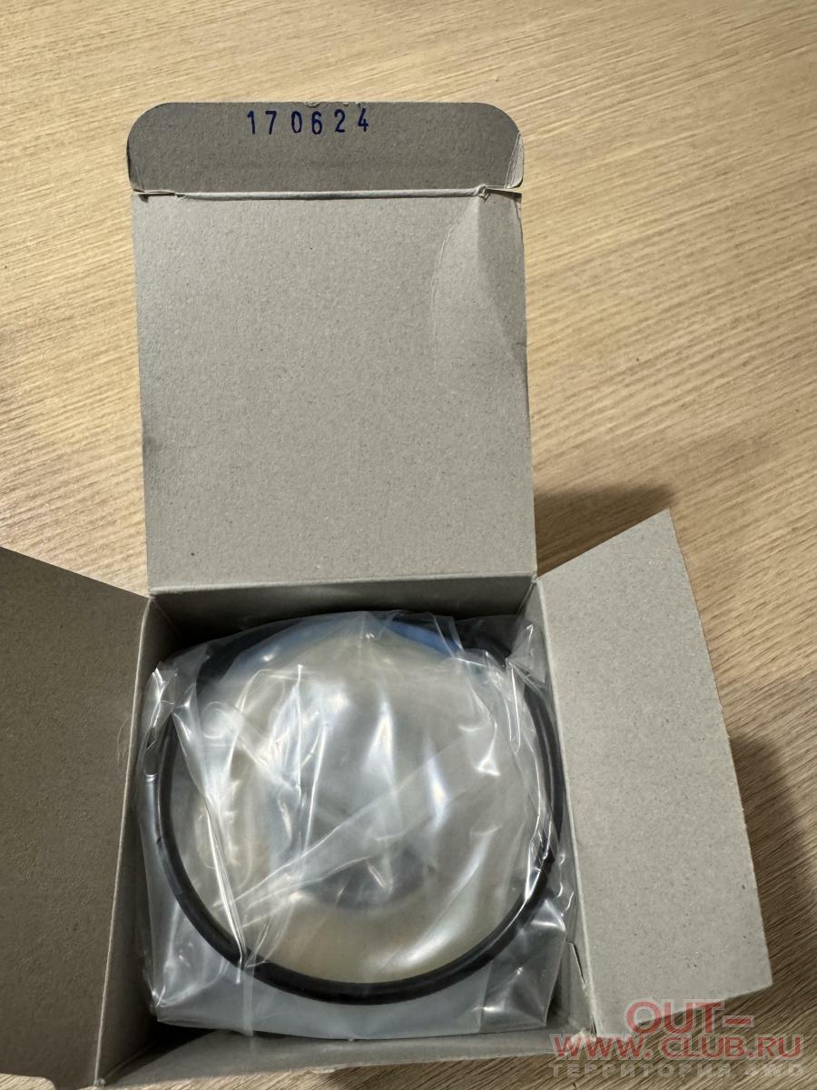

Оригинал?

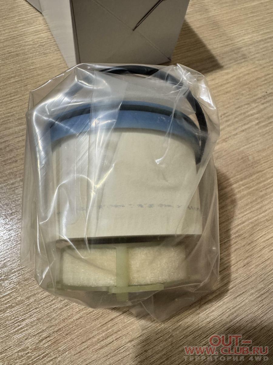

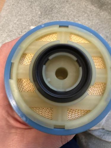

Сообщение от Alexandr008 Посмотреть сообщение
Оригинал?
самого нужного ракурса нет. на количество слоев бумаги и размер ячейки

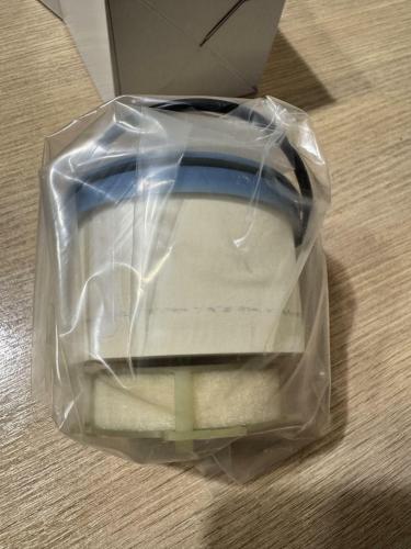

Такое фото еще есть

По умолчанию Re: Замена топливного фильтра Паджеро Спорт-3, 2.4 дизель
похож на оригинал! на Драйве есть несколько тем со сравнением. там и слоев в подделке вроде 5 было против 8 у оригинала, и размер ячейки у подделки больше, и выреза не было.
но, конечно, уже могли и научиться делать качественно\более похоже. этот же фильтр идет и на тоеты
