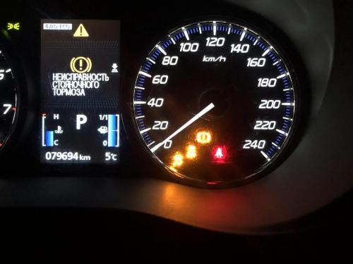

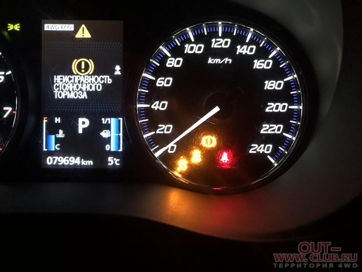

Добрый день. Появились две ошибки на дисплее "Неисправность системы ASC" и "неисправность стояночного тормоза" , такой комбинации ошибок на форуме не видел. Подскажите пожалуйста, что можно предпринять перед тем как ехать к ОД, чтобы не попасть на безрезультативную диагностику и необоснованную замену агрегатов.
