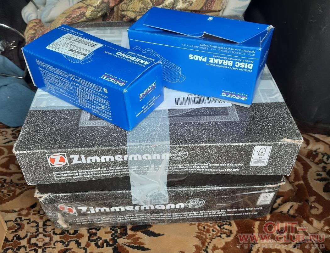

Ну очень не нравится широкая ржавая кромка по наружке задних дисков, так не должно быть при установке правильных колодок. Вчера перекидывал резину, заодно обслужил суппорты, ширина этой кромки на моих передних и задних дисках 1-2 мм, на пробеге 211 тыков состояние дисков на порядок лучше. Диски однозначно в утиль, до 200-х колодки с ними не доживут.
вот приготовил замену.
буду менять "тапки" на лето и заодно заменю и обслужу суппорта
180тк по приборам)))
