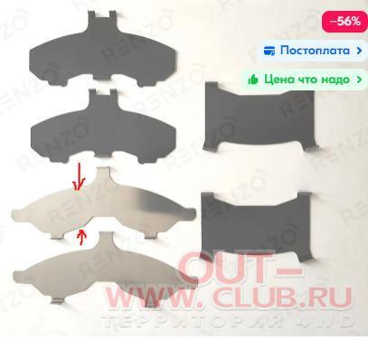

Сообщение от smlalx Посмотреть сообщение
судя по всему по одной на каждую сторону, только угловой загогулины в виде ручки для снятия на внутреннюю нет, ну похоже у всех так где есть пластины в комплекте
вопрос только зачем на внешнюю в оригинале 2 пластины, когда съедается вообще внутренняя, типа поршень не прикипит? какой-то минус в конструкции
Еще одно упоминание GP1360 с фото на DRIVE2.
P.S. А себе взял комплект пластин Renzo BSS028. Пока не ставил, примерил к давно купленному комплекту AKEBONO AN-650WK. Показалось, что пластины более узкие, чем родные.

Сообщение от IPN Посмотреть сообщение
тоже их видел, в принципе по цене на 10 лет как раз ни о чём
по толщине?
по толщине?
Если смотреть на рисунок, то по вертикали
да профиль такой же, видно, по толщине я еще понимаю

Может быть ошибся. Не помню точно, как выглядят мои пластины, казалось что шире. Планирую колеса поменять и суппорта обслужить в начале ноября, тогда посмотрю и сфотографирую. И толщину штангелем промеряю.
