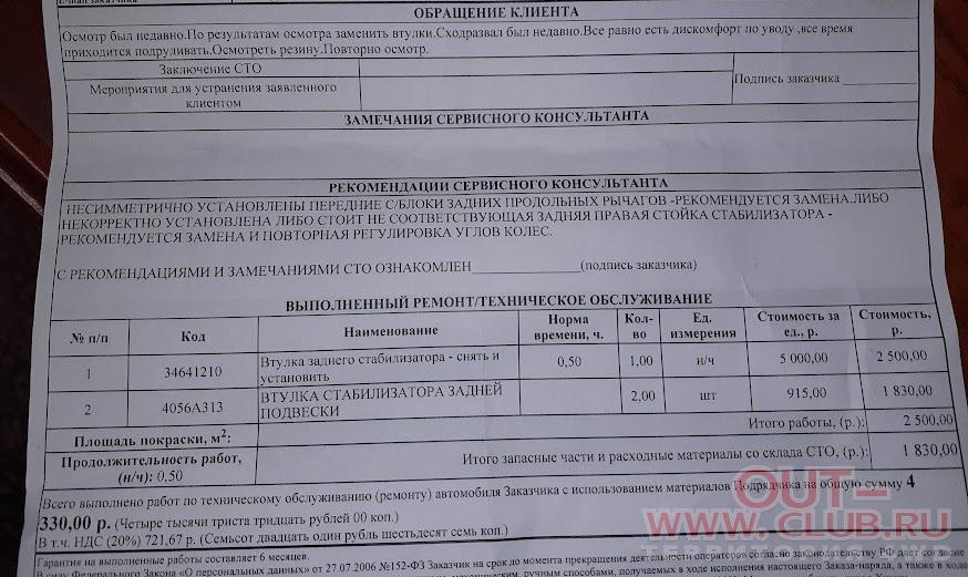

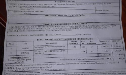

Подтверждаю что после XL 2008 г. в. японской сборки, Аут 3 2017 г.в. неузнаваем на трассе и это факт тут уже озвучивали. Думал проблемы с рулевой рейкой, но Оф.дилер проверил все якобы ок. Сменил резину поставил Хаккапелиту 9, сделал Сх.развал, чуть лучше стало, но удовольствия прежнего уже нет, с грустью вспоминаю ХL. В Рольфе посоветовали и заменили втулки зад. стабилизатора, эфект тот же. Предположили что не симметрично стоят сайлентблоки рычагов задних, думаю менять.
