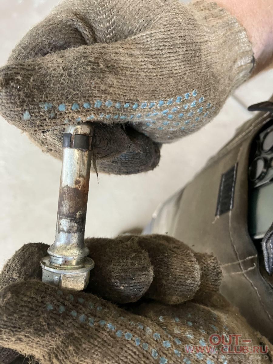

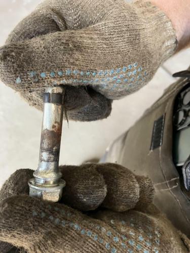

Romanik1987
Сообщений: 761
Выражаю благодарность всем, кто советовал обслуживать суппорта.
Заехал на ТО. Все пальцы сухие, хотя колеса крутятся от руки нормально.
Фото пальца заднего правого суппорта. Пробег 25 тыс.
