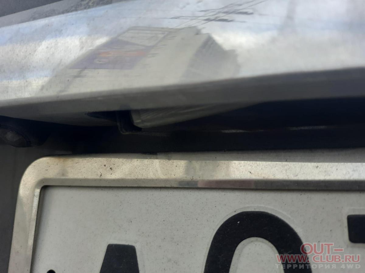

AlexFFM
Сообщений: 164
Всем доброго дня!
Недавно отдавал машину для покраски двери багажника.
Вчера заметил, что один плафон освещения номера висит под углом и болтается.
Что эти рукожопы могли сломать и как теперь починить?
AlexFFM вне форума   Вверх Ответить с цитированием
Старый Вчера, 13:31   #2939
Сообщений: 5,742
Нормальное явление. Там очень жесткий пластик у защелок и отламывается на раз при попытке вытащить. Я у всех своих машин хотя бы один, да отламывал. Починить вряд ли получится. Либо менять плафон, либо как делал я: садить на гермитик. Зато всегда можно спокойно оторвать и потом приклеить обратно.
