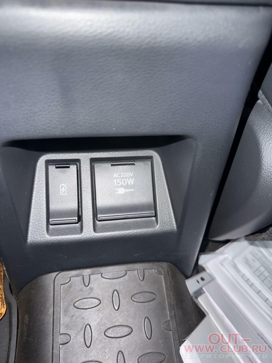

Старый Вчера, 23:04   #7
Alexxx10
Сообщений: 162
По умолчанию Re: Штатный инвертор
Добавлено через 29 секунд
У меня только такое
2023 год
