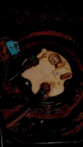

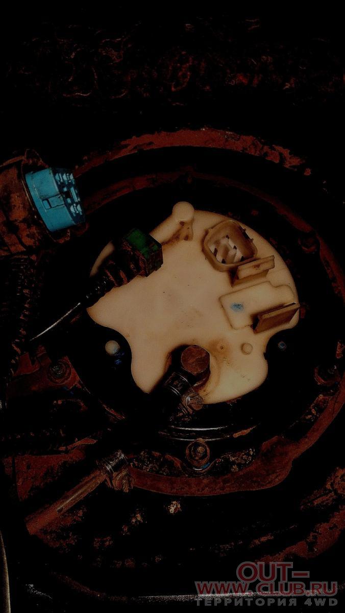

По умолчанию Re: XL Топливный фильтр 1770А046 / 1770A260
@multik, есть надпись >РОМ< остальное не разобрать по фото. И хз, може стоял не оригинал. Старый в гараже у товарища, так доберусь, попробую прочитать, но это хз когда будет. Гаражом он не пользуется, возможно только к весне (((
Фотка старая, на руках фильтра нет ессно.

Старый 04.06.2020, 09:49   #9
Potable
Аватар для Potable
Сообщений: 1,369
Сообщение от multik Посмотреть сообщение
@Potable, Спасибо за отклик коллега!!! Но этого мало.Надо добраться до гаража.Маркировка может быть на нем где угодно.Я почти на 90% уверен,что это Денсо как у камрюхи.Но ни кому ни хрена не надо.Поменяли и зачем на форум то заходить еще??? А помочь кому то другому и нафик не надо
Не прошло и пол года
