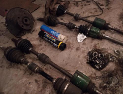

продолжение истории:
Вобщем вытекает это совсем не лишняя смазка ((
Я купил оригинал пыльников в комплекте со смазкой
вчера приехал в мастерскую, сняли пыльники, а там смазки нет практически вообще уже.... все вышло
вовремя решил менять, еще чуть-чуть и пришлось бы менять внутренюю гранату )
но засада оказалась в другом... я купил пыльники MN 156834
а капс выдавал два номера по моему фрейму этот и MR953957, а какой именно нужно было выбирать хрен его знает.... вобщем пыльники не подошли )) нужно было покупать именно другой номер
по капсу подходят
MN 156834 спецификация PTJ NTN
MR 953957 спецификация TJ NSK
в чем прикол то??? как их надо было выбирать??? стоит сейчас машина разобранная, придется наверное старые пыльники обратно со смазкой из этих неподошедших ставить (((
А всем у кого такая же беда с пыльниками, советую не затягивать...
