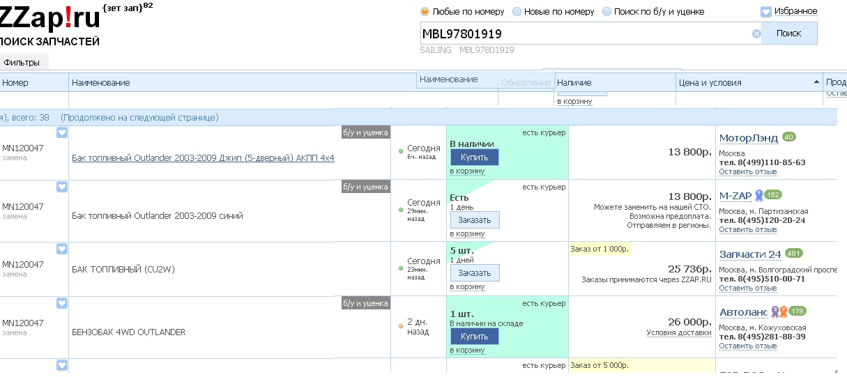

Китайский бак уже 33000 стоит.
Зараза,что делать со своим даже не знаю.
Думал из двух один сделать,но сварщики все отказываются варить.
Старый 14.08.2018, 16:55   #140
просто евгений
Имя: евгений
Авто: Аут1 2.0 4WD
Сообщений: 3,022
По умолчанию Re: Течь топлива из бензобака
22 265 ₽
Sailing MBL97801919
Бензобак outlander 03-07 в емекс. На Эхисте столько-же .
Старый 14.08.2018, 20:44   #141
Одиссей72
Аватар для Одиссей72
Авто: Outlander 2.4 4WD 4G64
Сообщений: 1,697
22 265 ₽
Sailing MBL97801919
Это я в автодоке посмотрел.
В isnext там совсем 16988 показывает.

вот на заппе что то есть в мск... надо узнавать что за бу

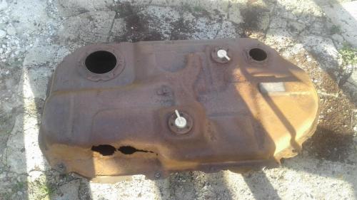

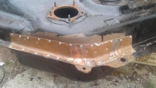

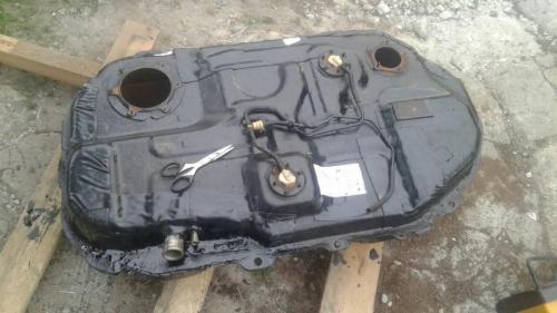

Вообщем настигла и меня такая же участь...Стало сильно вонять бензом. Решил снять бак и ... обомлел...Он сыпался буквально в руках. Решил- буду восстанавливать.
m744na вне форума   Вверх Ответить с цитированием
Старый 11.09.2018, 20:28   #148
m744na

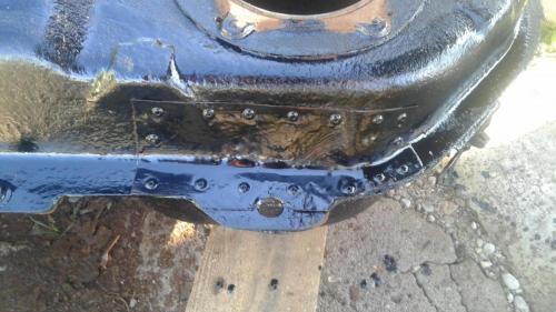

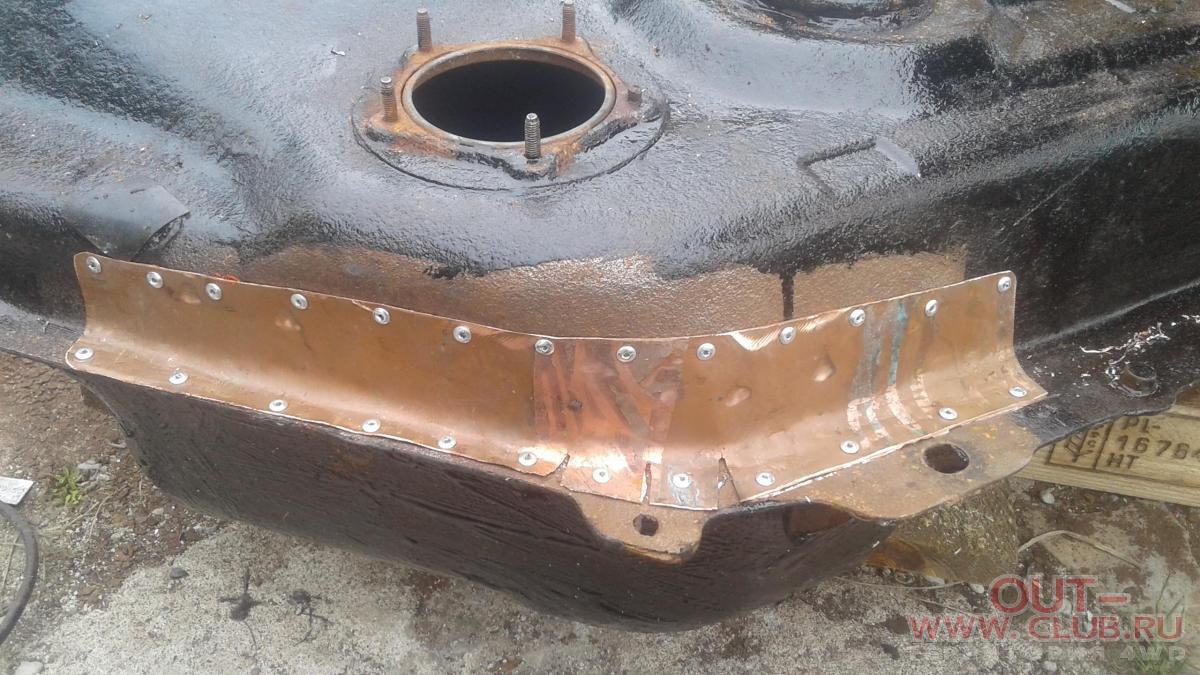

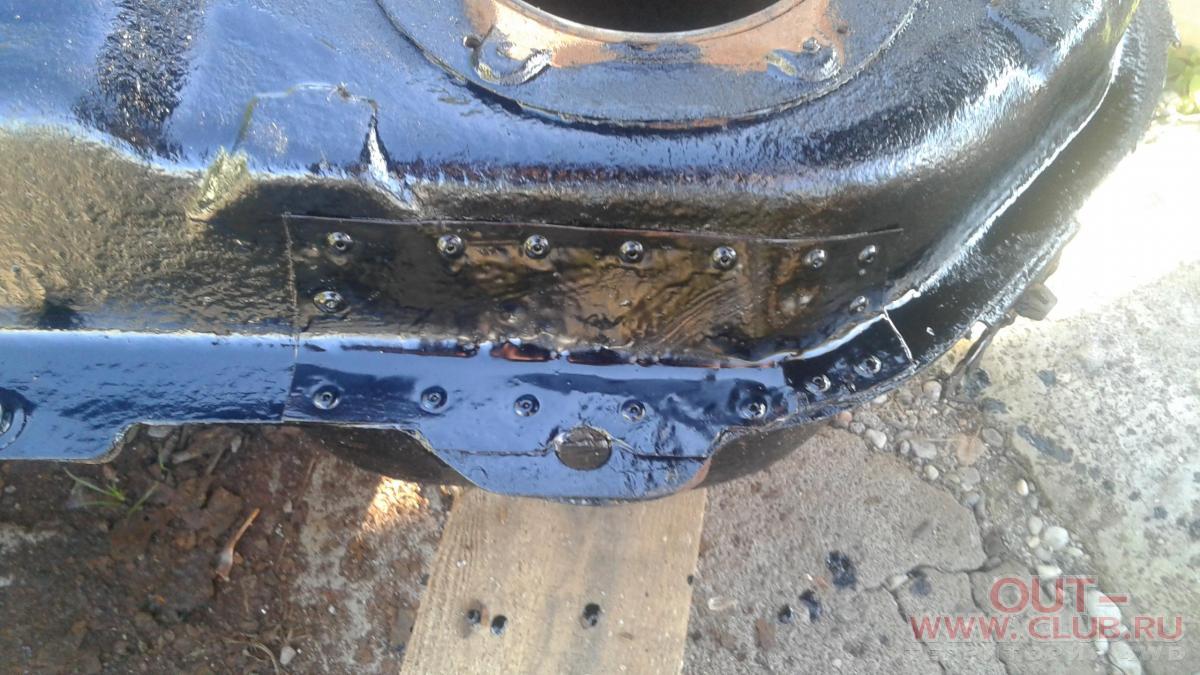

Зачистил всё металлической щёткой и начал ставить заплатки из меди на масло-бензо-термостойкий силикон.Клепал заклёпками на 3 мм ручным клепатором.
Затем всё покрыл мастикой.
Старый 11.09.2018, 20:48   #149
m744na

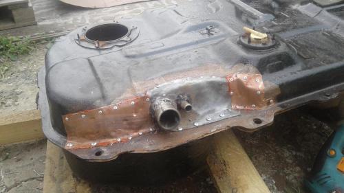

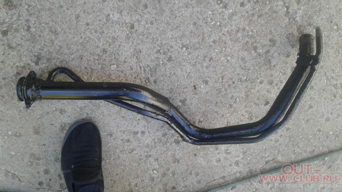

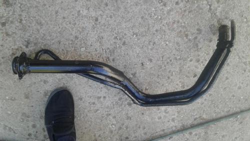

Далее всё заклеил сверху ЛИТКОРОМ и ВОТ что получилось...
С заливной горловиной проделал всё тоже самое...
Старый 11.09.2018, 20:58   #150
m744na
На днях буду ставить бензобак на место...Посмотрим , что получилось
