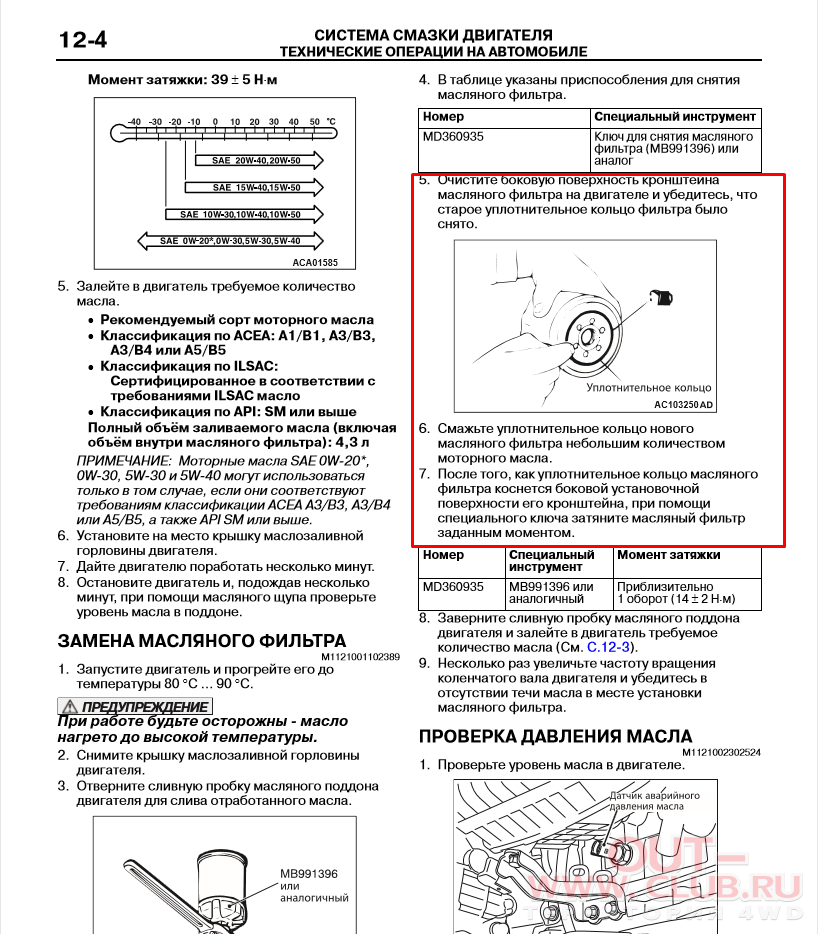

Может обратиться к сервис-мануалу?
Единственная манипуляция с масляным фильтром при установке - нанести тонким слоем масло на резинку.

А где вы увидели советы? Пока идет только обсуждение, одни пишут надо заливать масло в фильтр, не предоставив никаких инструкций, другие пишут, что не надо заливать, ссылаясь на сервис-мануал. Да, и при чем здесь профильное образование? Кстати, оно у меня есть, это так к слову.
Сообщение от ezh9 Посмотреть сообщение
масло пойдет через фильтрующий элемент только после того как он пропитается....
Для справки, масло при запуске "холодного" двигателя идет в обход фильтрующего элемента через перепускной клапан. Объяснять не вижу смысла, т.к. у вас свое профильное образование, не в обиду будет вам сказано.

Вот именно, что привычка, а откуда она взялась никто объяснить не может. Дело конечно личное, хочется заливать, заливайте, но это процедура не обязательная. И от того, что у вас там что-то должно пропитаться, легче не станет. "Холодное" густое масло, в сравнении с прогретым, все равно пойдет при первом запуске в обход фильтрующего элемента через перепускной клапан.
