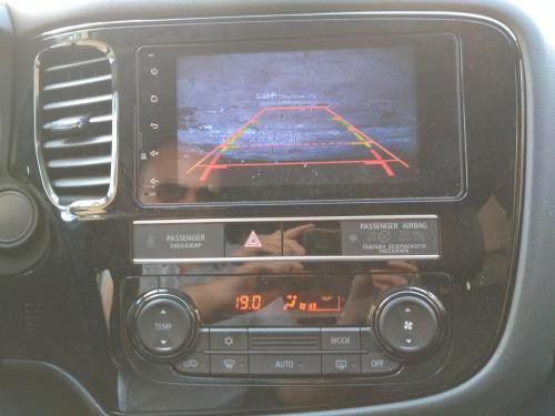

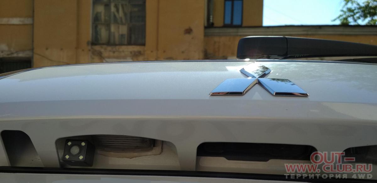

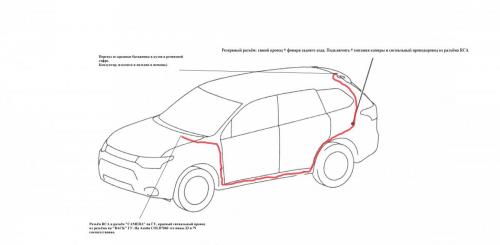

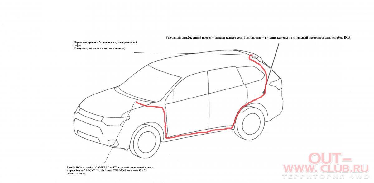

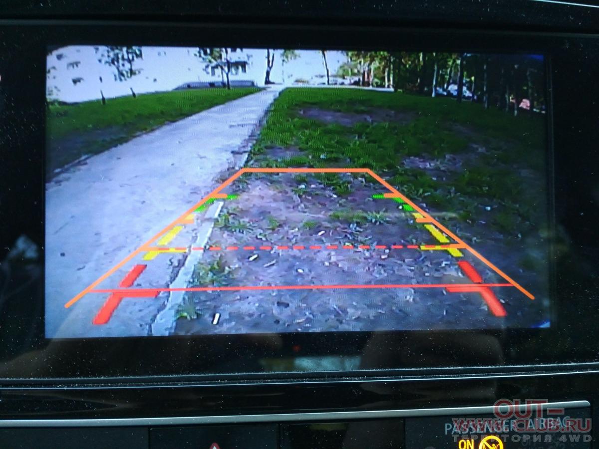

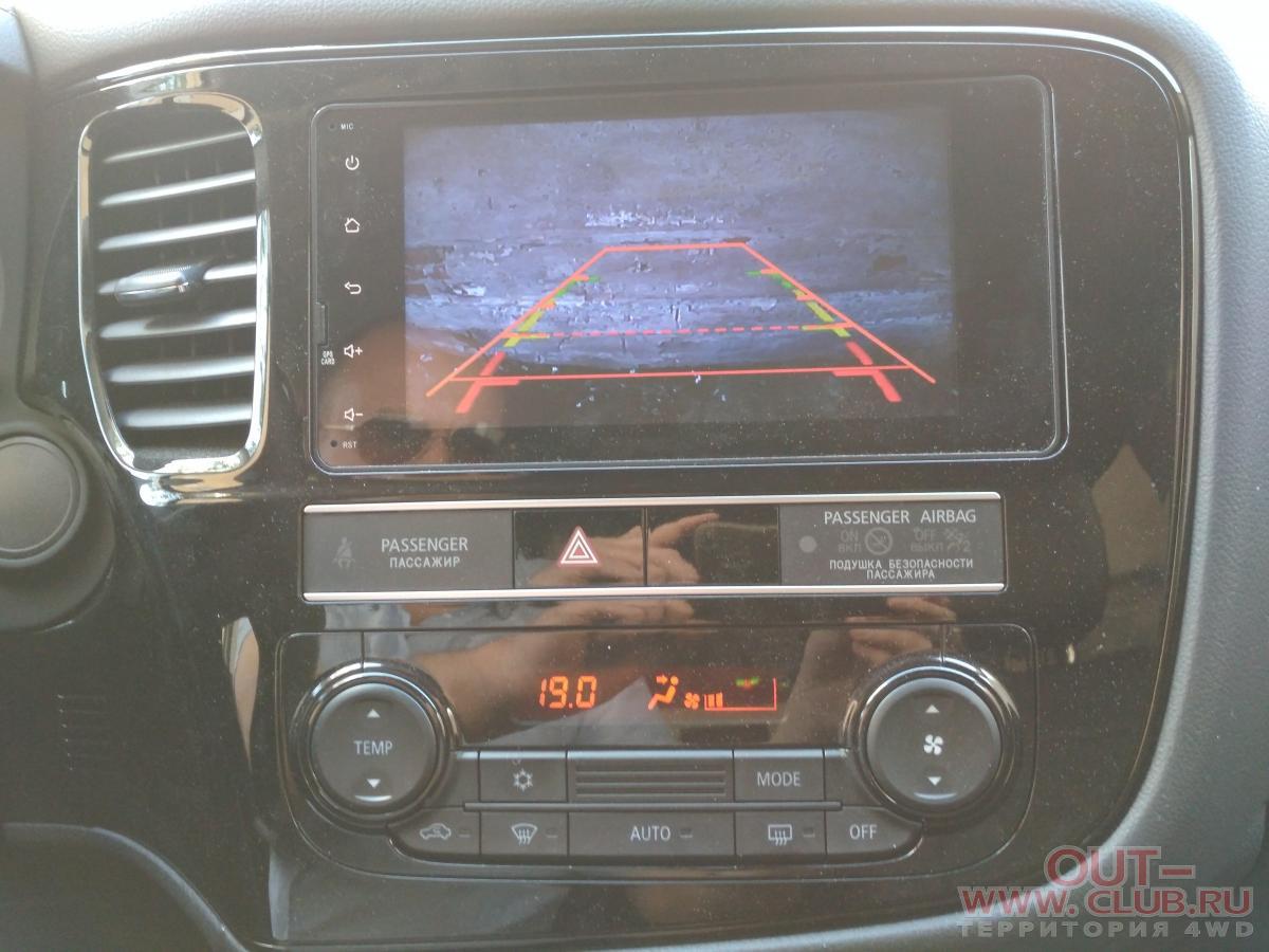

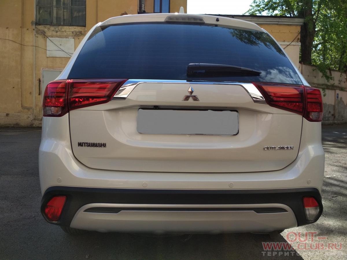

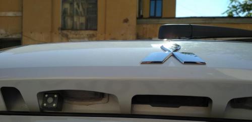

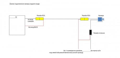

По умолчанию Re: Камера заднего вида
По просьбе leonliner, делаю фотоотчёт по установке камеры. Камера куплена на али https://ru.aliexpress.com/item/AUTON...41b12e0eL0gI2Z
Подключалась к ГУ на андроиде тема здесь: https://out-club.ru/board/showthread...=91949&page=23
Плюс камеры в плафоне освещения- не надо ничего сверлить и подрезать. Минус- меньшая вандалоустойчивость.
На фото место установки камеры и картинки с камеры, также схема прокладки проводов и схема подключения.

Сообщение от Вовандер Посмотреть сообщение
Что значит БАСК на схеме ?
Сергей1756 вне форума   Вверх Ответить с цитированием
Старый 26.05.2019, 23:18   #141
Вовандер
Имя: Владимир Дмитриевич
Сообщений: 25
Сообщение от Сергей1756 Посмотреть сообщение
Вход BACK на данном ГУ (на других устройствах он может называться иначе) переключает ГУ в режим монитора, т.е. при включении задней передачи, одновременно с включением фонаря заднего хода (при правильном подключении) на вход BACK поступает "+", что и является командой для устройства переключиться в режим монитора.
На удлинительном проводе от камеры есть красный сигнальный проводок сигнала BACK (12V). В пучке переходников ГУ только один проводок свободный (без разъема) - оранжевый, pin 82, с маркировкой KEY2.
А какой из проводков здесь BACK?
Правильно ли я понял - нумерация пинов в разъемах идет в 2 ряда, четный и нечетный?
Пин 79 - это с желтым проводом?
Это провод (79 пин) что, надо отрезать от разъема, чтобы соединить с красным сигнальным проводком от камеры?

Сообщение от leonliner Посмотреть сообщение
По поводу 79 пина, ответил в личку, у меня провод коричневый, резать не обязательно- зачистить изоляцию, припаять, заизолировать.
