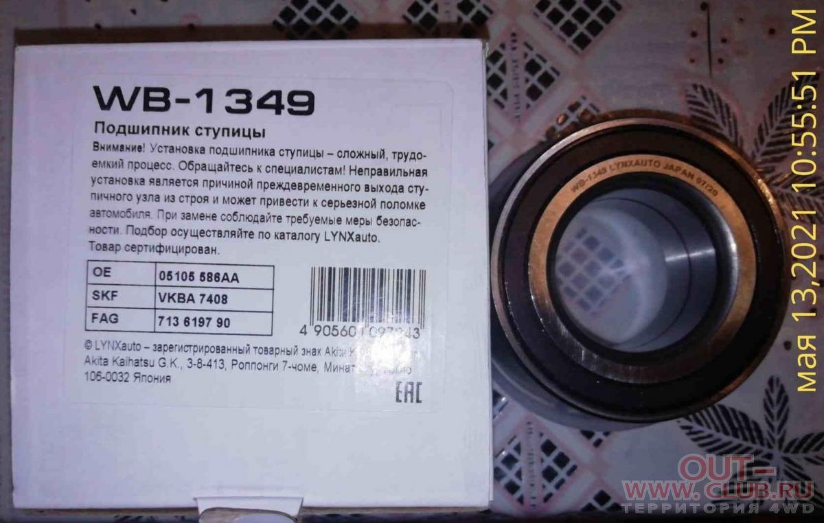

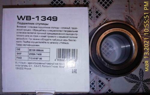

Заменил передний правый год назад на 50ткм
полет нормальный .
фото прилагается
фирма lynxauto
цена 2.3 труб

Год назад заменил правый на SKF на 66000,сейчас возвращаясь с югов загудел левый ,как самолет. Пробег на сегодня 87000 .Хотел было по накатанной взять SKF опять,но начитавшись о подделках сегодня на сервисе поменял на lynxautoauto -1349 с их установкой и годовой гарантией за 5500р..,хотя понимаю ,что это не япония. Вопрос продублирую к
@taras56, сколько пробег на lynxauto? Если хотя бы на 50000 км.хватит ,то фиг бы с ним. Конечно печально ,что на таких пробегах подшипники умирают. На предыдущем Ауте 2014г.в.( у брата сейчас)пробег 170000,так передние родные стоят.
