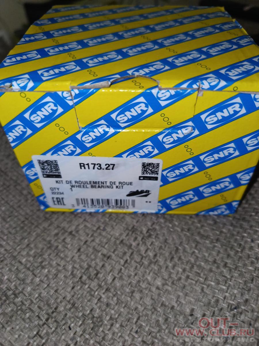

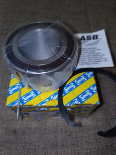

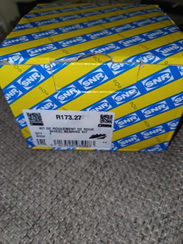

Коллеги прошу помочь советом. Для Аутлендера 2017 года (полагаю, что подшипник передней ступицы в Аутах 2017 г совпадает с таковым в 2016 и ранее) был заказан в весьма авторитетной компании (не агрегаторе) подшипник SNR R173.27 (он пробивался как пригодная замена и у продавца, и на Экзисте). Фактически в коробке был обнаружен подшипник ntn p-au0964 2112140910. Попытка посчитать магниты иголкой дала результат около 85. Очень не хочется в стоять в работы по разборке ступицы, замене подшипника, а потом обнаружить, что куплен неправильный.
Вопрос: купленное изделие похоже на то, подходит к моему авто?
Фото прилагаю.

Аватар для MishaL
Сообщений: 444
По умолчанию Re: Подшипник ступицы переднего колеса Outlander 2013-2014-2015-2016
у меня на 2016 г. тоже было около 85 меток.

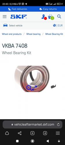

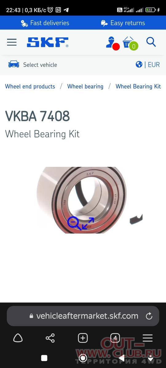

cimaks
Имя: макс
Сообщений: 189
вот кстати скрин с сайта скф с нашим подшипником . и надписи на нем аля контрафакт

Сергеевич1970
Аватар для Сергеевич1970
Сообщений: 740
Оно самое.
