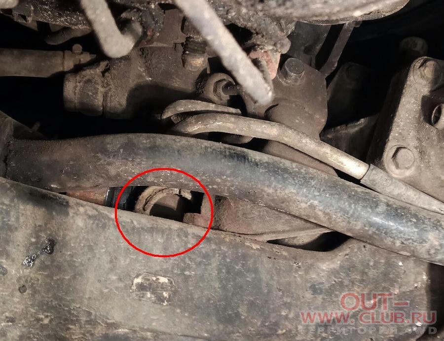

По умолчанию Re: Outlander: Рулевая рейка, ремонт, подтяжка и замена
@jeleziaka, Слазал посмотреть где регулировка.
это же ппц. в идеале снять стойку стаба саму. и главное это кронштейн опоры двс.
он на 3х болтах. первые 2а видно а 3й там. это ппц
Подтягивали мне на СТО, сняв переднее левое колесо, есть доступ к контрогайке с помощью длинной монтажки и молотка. Способ конечно же варварский, но до моего вмешательства видно по старым следам, что уже пользовались именно таким же. По-этому "дал добро".
У самого же регулировочного болта по-моему внутренний шестиганник (могу ошибаться). Работа заняла минут 10-15.
Без снятия подрамника к этому узлу, кажись, не подобраться. А это уж очень трудоёмко... ((

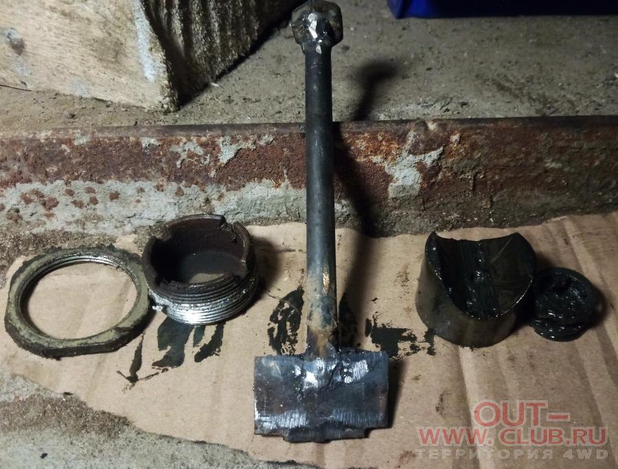

И так разобрался как подтягивать рулевую рейку
приспустил подрамник. снял опору задней опоры двс что на подрамнике
снял саму балку стабилизатор. ее лучше подвязать. гайки на закладных болтах грел
Затем тупым зубилом из под днища сбил контр гайку. завтра подкручу гайку рейки
и затяну контр гайку.
Так же записал видео по этому интересному поводу
ССылка на ютюб отдельно https://www.youtube.com/watch?v=EkOrNnzFDfU

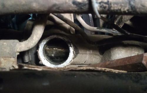

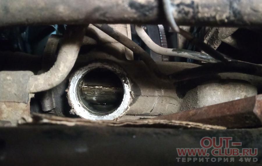

Решил полностью вынуть механизм прижима рейки. открутил рейку от под рамника
удлинителем метровым через верх мотора. приподнял рейку на 1.5 см

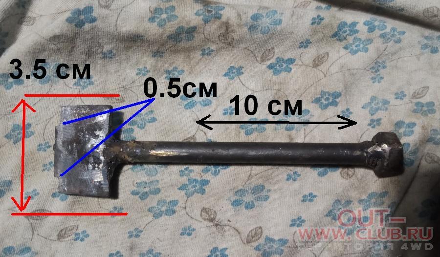

выкрутил гайку прижимню с контрольной. вынул пружину и прижимную платину.
на ней есть задиры. вышкурил до блеска и полернул
Изготовил ключ для затяжки и ослабления момента. когда соберу коробку то буду
регулировать на заведеной. пока подтянул как по мануалу. но мне кажется это туго
