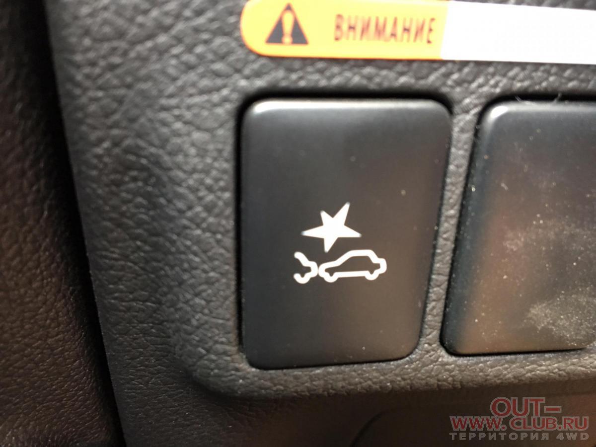

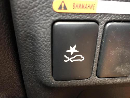

@BattMan, похоже, это и есть система FCM, только на кнопке и приборной панели вместо надписи "FCM" теперь используется пиктограмма в виде звезды, взлетающей от столкновения автомобилей.

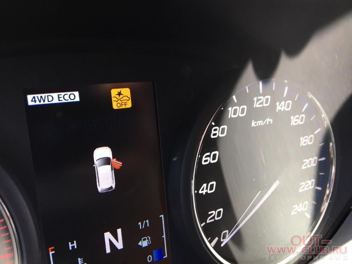

Кнопка есть, при длительном нажатии на панели появляется желтый значок с надписью OFF.
@BattMan, это скорее всего кнопка отключения системы предупреждения об опасности наезда сзади (RCTA) или системы предотвращения столкновений при парковке UMS.

@BattMan, Это кнопка отключения UMS. У вас нет ФСМ. в 17 году ФСМ и ЮМС объеденены одной кнопкой, однако новая система ФСМ ставится только на 3 литровые машины. 2.4 обделены.
@МиНиН,
RCTA относится к радарам BSW и никакого отношения к ФСМ не имеет. Для системы BSW есть отдельная кнопка.

@МиНиН,
повторюсь, и перефразирую свой ответ, это кнопка управления систем фсм и ums, к ркта эта кномка никакого отношения не имеет. системой rcta как и системой bsw управляет другая кнопка в бороде под климатконтролем.
у тех у кого системы фсм нет, а это все кроме 3литров GT эта кнопка выполняет отключение системы UMS. На драйве давно уже все расписали вроде
