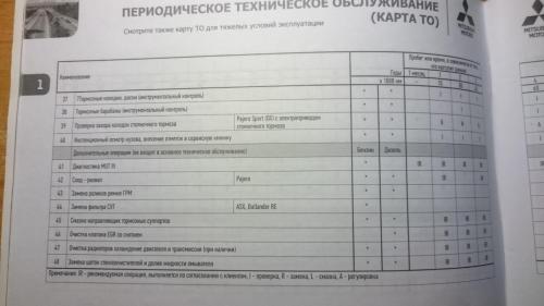

Старый 17.01.2018, 15:54   #163
oleg002
Имя: ОЛЕГ
Сообщений: 829
По умолчанию Re: То-0 (нулевое ТО) на новом дизельном Паджеро Спорт
Сообщение от nick348 Посмотреть сообщение
@dimasis777,
@RSM 36,
Давайте прочтем вместе внимательно
п.46 является рекомендуемой операцией за отдельные деньги.
сегодня на т.о нулевом спросил про диагномстику мут-ответили это согласовывается с хозяином авто и если он согласен то она платная-так ли? p/s щас звонил на 8800 сказали что это на платной основе..
Старый 17.01.2018, 15:57   #164
Сообщений: 5,742
Диагностика без заявленной неисправности всегда платная. При поиске неисправности или подозрения на неё диагностика входит в стоимость работ по её устранению.
И соответственно если есть желание, что-то настроить или изменить в настройках, это тоже платно.
Но в некоторых случаях отдельные ОД могут что-то из этого сделать бесплатно.
Старый 17.01.2018, 15:58   #165
RSM 36
Сообщений: 1,125
Все правильно.
Процедура указана IR ( согласовывается отдельно ), внизу в книжке есть же расшифровка этой операции.
Услуга платная.
Хотя там же и так же обозначен сход-развал, но мне его делали бесплатно. ( а может мне развал и включили в счет ).
А, что ОД сам говорит ?
