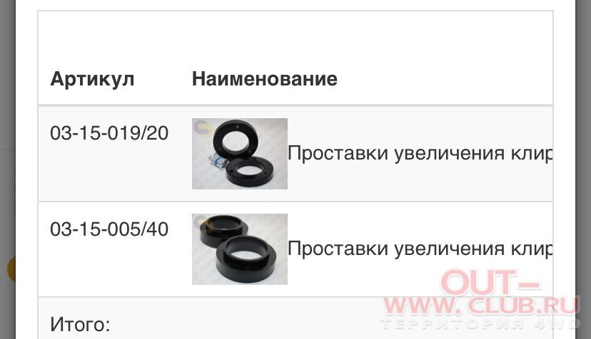

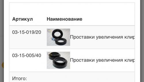

"Полимер-НСК", вариантов особо и нет. 15/40, как выше TAY22 написал.
https://polimer-nsk.ru/product/15962
https://polimer-nsk.ru/product/353
У них раньше были зад 45 мм полиуретан, я брал его, сейчас только резина есть почему-то. Тогда можно было бы поиграть 15/40, 15/45, 20/45, но сейчас зад только резина и в принцепе вариант остался один.
Ввиду просадки задних пружин и планов в ближайшее время установить лебедку стационарно в бампер посоветуйте пожалуйста проставки.
Эти подойдут?

Эти подойдут?
Когда я брал, задние проставки подразумевали необходимость удаления родной прокладки толщиной 5 мм. Тоесть по факту вместо +40 там было +35. Сейчас, судя по отзывам других форумчан, вроде можно нормально их вместе ставить. Хотя я всеравно бы не 20/40 а 15/40 взял, чисто из эстетических соображений.

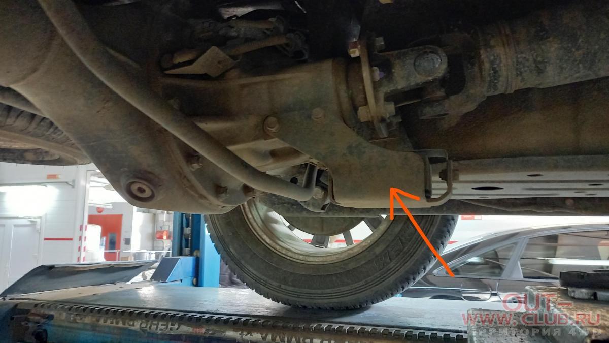

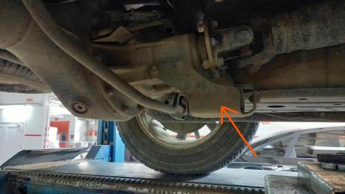

Вчера когда на ТО-0 был, сфотал вот.
Подскажите плиз, что это за приблуда такая перед мостом задним, так же опущена как и мост задний и так же можно ее цапануть.. Но мост то хоть железный, а это свиду ваще легко свернуть..
Демпфер заднего дифференциала, артикул 3501A368.
Погнуть можно. Я гнул её, о камень задел. Если бы не она то задел бы скорее всего мостом или карданом, была бы совсем печалька. Выпрямил назад поставил и дальше езжу.

Охренеть... 8000 стоит... тупо кусок резины или чо там... писец.
Эт скорей не демпфер моста, а пассивная защита моста
А зачем мосту демпфер, чего он там такое демпфирует.. На разных машинах ездил с задним мостом, не видел ничо подобного..
