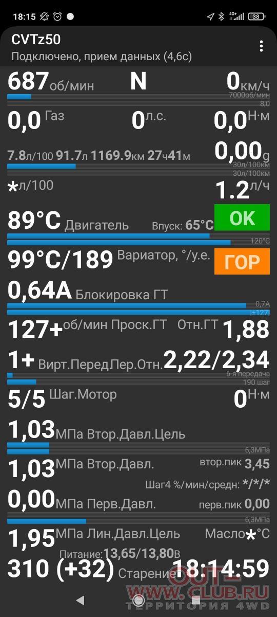

Сегодня на панели приборов видел такие цифры (см.фото), но Т ОЖ выше 100 гр. не поднималась, и то это если выключаешь кондиционер и вентиляторы включаются при достижении 100 гр., дальше Т снижается до 95-96 гр., вентиляторы выключаются, и так по кругу. С кондиционером Т ОЖ держится в диапазоне 85-95 гр., в зависимости от трафика. Обратите внимание на Т воздуха во впускном коллекторе, можно представить себе что происходит под капотом.
Спасибо! А можете пояснить в нескольких словах по какой причине температура повышается именно когда включаю рециркуляцию кондиционера? Я так понимаю, что там закрывается заслонка, которая начинает охлаждать салонный воздух, а не воздух с улицы. Но я не могу понять как это влияет на температуру двигателя? Есть предположение? Что в этом режиме без встречного потока воздуха радиатор нагревается сильнее и греет радиатор двигателя, который рядом. Так ли это? кстати после «продувки» ОЖ через открытую крышку проблема стала менее явной, щас ещё фильтры поменял, может тоже какой то эффект дадут).
Сегодня на сервисе заодно посмотрим сами радиаторы после снятия пластиковой накладки

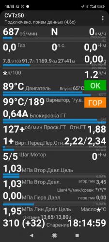

Вчера вечером "посчастливилось" мне потолкаться в хорошей пробке около часа. Так вот Т ОЖ не поднялась выше 95 град., это естественно с включенным кондиционером, кнопку системы рециркуляции также включал, выключал. При этом Т воздуха во впускном коллекторе поднялась до 86 град., если честно, то я первый раз вижу такие цифры на этом авто.
