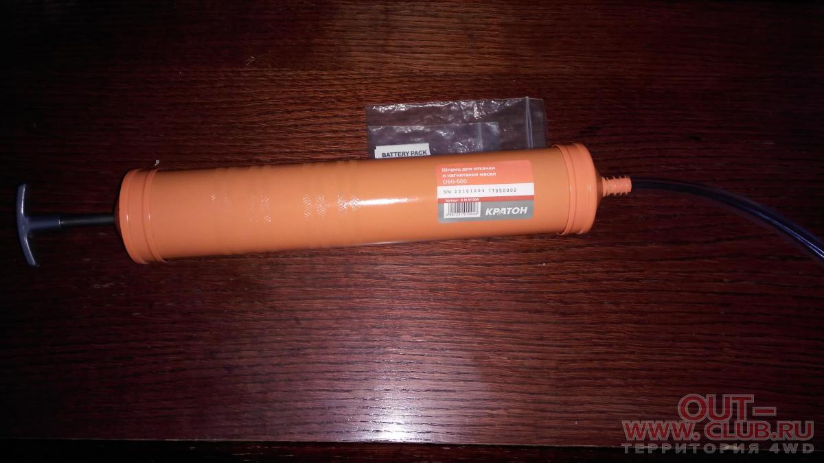

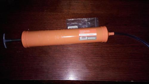

"Дошли" руки - сфотал свой Кратон, мож кому пригодится.
У нас форум почему-то черно-белый...
