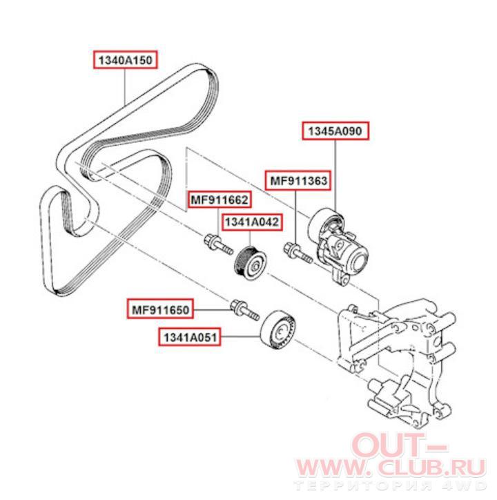

А может кто-нибудь выложить схему прокладки ремня по-старому и по-новому ???
Начните отсюда:https://out-club.ru/board/showpost.p...7&postcount=1; https://out-club.ru/board/showpost.p...58&postcount=3
А вообще на будущее навигатор и поиск Вам в помощь.
Старый 19.09.2017, 19:08   #167
Toulan
Имя: Анатолий
Сообщений: 222
По умолчанию Re: Приводной ремень
1341A042
вроде так?

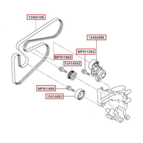

Эти номера на схеме и к 2.4 и к 2.0 подходят?
