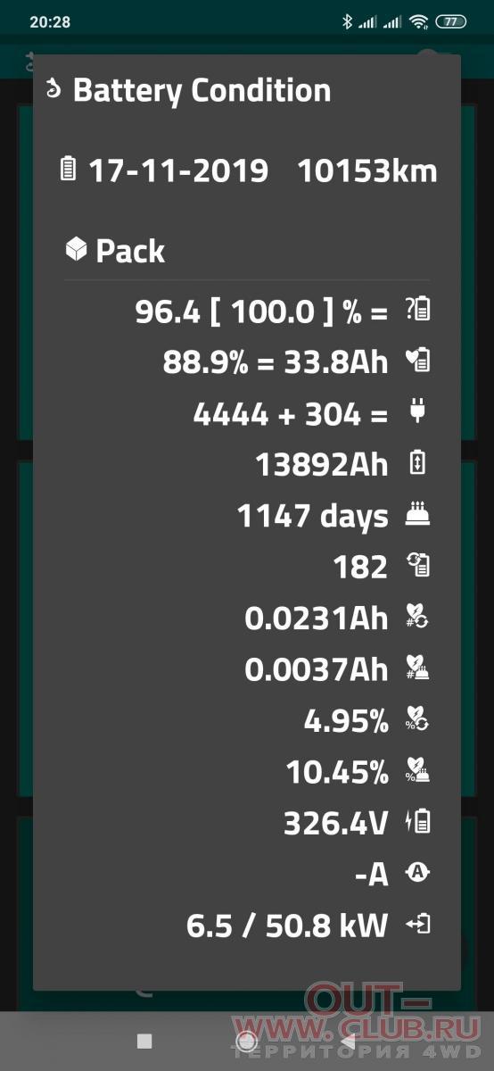

Ну, попробую несколько раз зарядить-разрядить, может "застоялась" батарея.
Просто в голове не укладывается, что человек, который добросовестно обслуживал машину в Mitsubisi service, способен.. ну, как сказать... спидометр открутить что-ли..

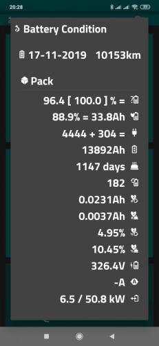

Батарея у Вас сброшена, вероятность 99.9.
К лету увидите реальное значение. Не может быть на таком пробеге машине более 3 лет, таких показаний. SOH 95% это до 3 лет и пробег небольше 40 - 50 тысяч. Посмотрел много пхевов в Японии, там не сбрасывают счетчики. Картина стабильная. Я взял себе машину 16 года с пробегом 9 тысяч. SOH был 92% машина пол года простояла, начал ездить проехал около 1500 км SOH сегодня 88,9. Так же примерно падает емкость на второй машине, привезенной на продажу, человек с мая нещадно нее эксплуатирует, я продолжаю ее мониторить.

Сообщение от Kujira Посмотреть сообщение
Да я понимаю, что 95% быть не может, разве что после замены. Но в Нидерландах полизинговые компании батареи не сбрасывают. Во-первых, это престиж. Во вторых - им это нафиг не надо, сведений о батарее на аукцион не представляет никто, да и нет там такой возможности. Ко всему прочему - это финансовые организации, а не гаражная мафия..
Поэтому, собственно, и не верилось. Хотя по скриншотам явно видно, что данные в контроллере не соответствуют действительности.
Проехал сегодня 40 км. Судя по этому, батарея ок 80%. Что в общем-то нормально - по пробегу. Но хотелось бы точнее, да и деградацию отслеживать...
Ну, вот нахрена надо было сбрасывать??
Кто их знает, возможно вторичная продажа, второй владелец купил, нахимичил и тут же перевыставил на торги. 40 км, при невысокой плюсовой температуре - не плохо. Так что не заморачивайтесь. Поглядывайте лучше на параметры сопротивления и разница температур и Вольтажа ячеек.
Владелец один - лизинговая компания. Пользователь - тоже один. И ему совершенно бзынь что там с батареей - он ее не продает, а возвращает банку, который и выставляет на аукцион. Собственно, полизинговые машины всегда присмотрены и пользуются спросом, потому что обман здесь не нужен никому..
Да и не похож хозяин на экспериментатора - по гаражам не ездил, даже покрышки менял в фирменном сервисе..
Терзают меня смутные сомнения...
Проехал несколько сотен км, а SOH не изменился ни на десятую.. Как был 95.3, так и остался.. (?) Может, это bug какой - по неизвестным причинам он просто не пересчитывается? И есть такой, как 4 года назад?..

По умолчанию Re: Силовая батарея на PHEV
Да я уже понял, что емкость не меняется, и тренировка лития пользы не даст, в отличии от тренировок никеля. А по поводу японцев, тут что 9000, что 23000 машины год в год месяц в месяц, обе с Токио. Владельцы холеные пижоны - ездили по выходным. Так что машины визуально были совершенно в одинаковом состоянии. На моей еще и рейтингов не было с вайфай и рокфорфосгейтом. Я повелся на меньший пробег и белый перламутр, а на продажу взял по жирнее титанового цвета.
