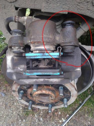

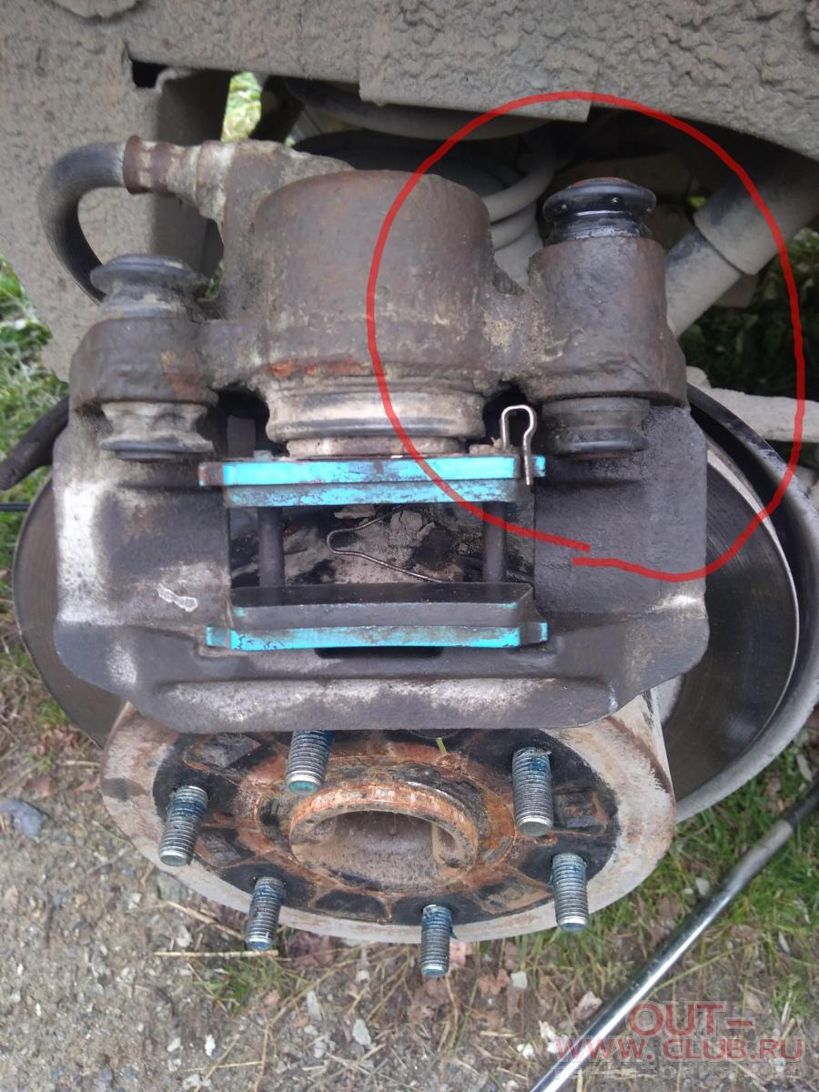

Всех приветствую! Столкнулся с проблемой заклинивания направляющей втулки заднего суппорта, фото. Проблема извлечения, кто как извлекал её, сидит плотно. Спасибо.

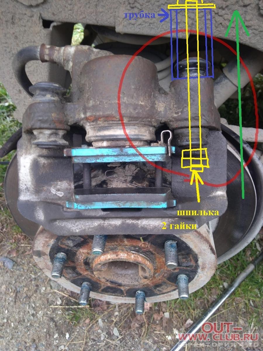

У меня с завода этот палец был запрессован! Потому что как достал ржи вообще не было. Палец зажал в дрель и на шкурке нулевке чуть уменьшил диаметр чтоб свободно скользил.
Выпрессовывал шпилькой резьбовой, трубкой подходящего диаметра, шайбы, гайки.

Да, сдвинув в сторону резиновый чехол, тоже обнаружил что ржавчины нет, но он мертво запрессован ровно по центру почему-то, словно заводской косяк, маленькая соседняя втулка свободно ходит. Буду пробовать ваш совет.
