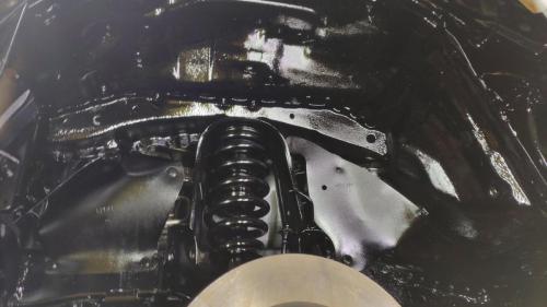

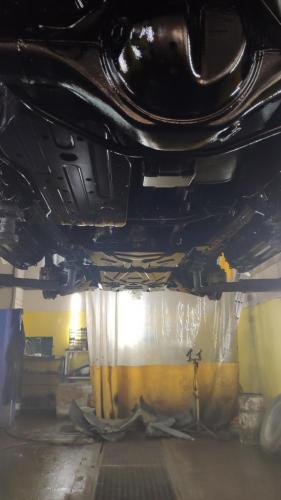

Я. Купил, с салона до дома ~50 км доехал, станция в километре от дома. Загнал и раму сделали, антикор/антигравийка. С тех пор так и катаюсь. Вот фото, сделанное 2.5 недели назад, 21 месяц и 77-78к км на тот момент машина откатала.
Доволен полностью.
На фото виден дроп панары, краешком, он откатал 20-21к км уже, в порошковой хорошей окраске (перед установкой решили не перекрашивать) но всеравно при эксплуатации уже пошоркался и немного покрылся ржой. Просто для сравнения можно. Наверное его при случае тоже пульну.

у тебя стойка стаба от чего стоит? у меня пробег 45000 за 2,5 года я сегодня поменял на волговские (ранее на спорта 2 ставил) они помощнее и по длиннее(но эт касаемо у кого лифт) и помоему сама шпилька потолще.чють позже фото закину в соотв.теме..
У FFWL заказал, среди прочего. Там просто болт подобранный нужной длинны и трубка отрезанная. Сами резинки буду менять в следующий раз скорее всего на волговские тоже.

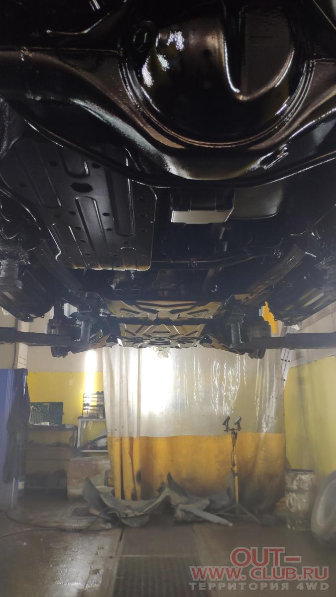

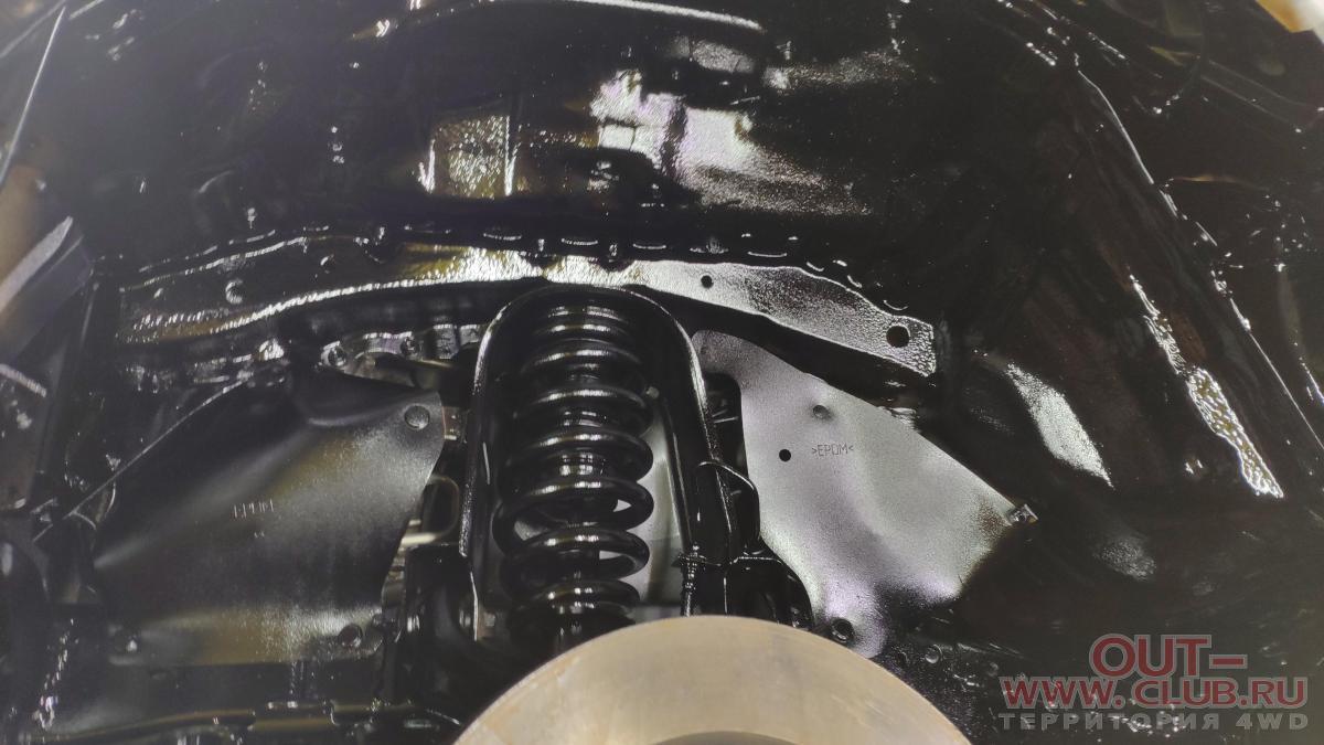

в общем я тоже заехал обработал раму и скрытые полости в Корстоп ребята жижи не жалели
Помыли - высушили - и 2 слоя антикора

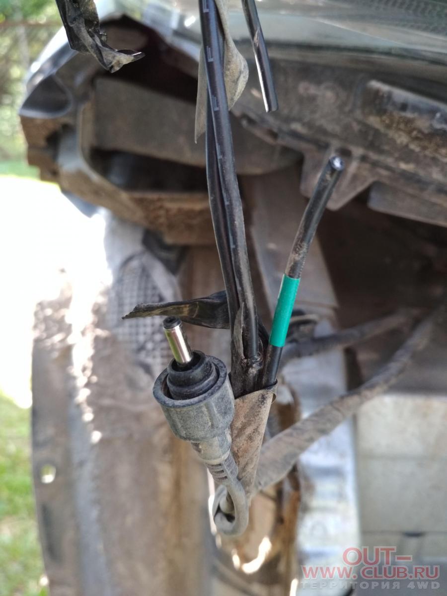

Перерезал провод парктроника. Надо купить разъем. Собственно другие провода парктроника соединены разъемом, на фото виден "папа". Где такие купить можно? Пока соединил разъемом для телеантенны.
