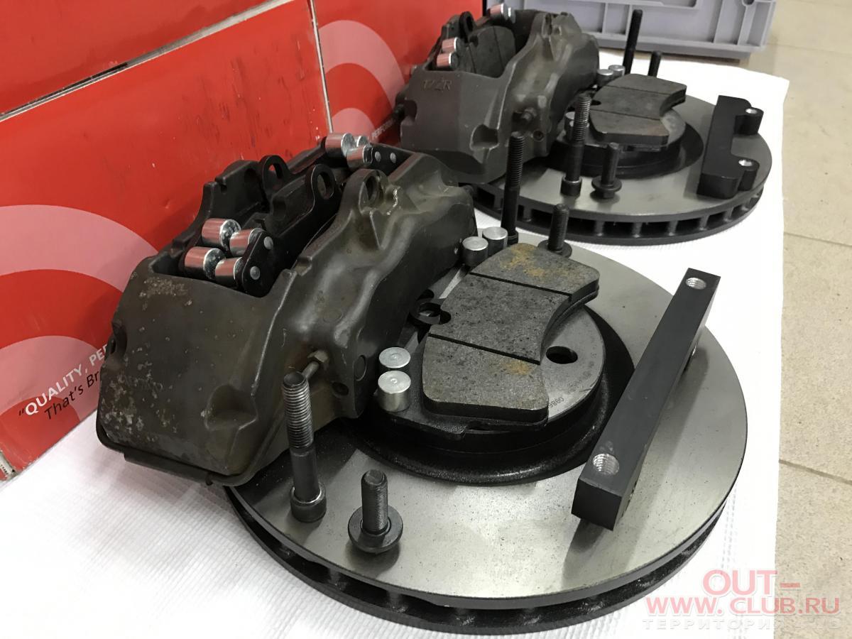

avelonlpv
Аватар для avelonlpv
Авто: + Ford F-150 RAPTOR ;)
Сообщений: 55
По умолчанию Re: Outlander. Биение руля при торможении. Тормозные диски
всем же кто устал менять постоянно диски и их протачивать, хочет решить проблему с биением руля раз и на всегда, тут у меня появился свободный комплект.
Информация по комплекту тут
и тут можно посмотреть

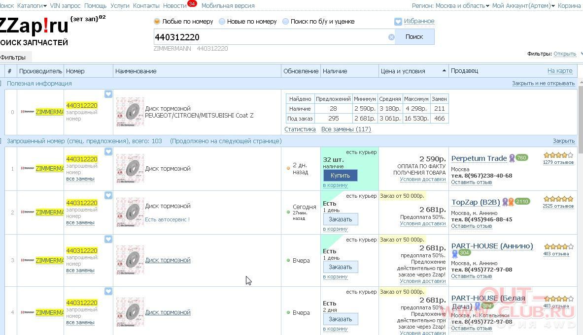

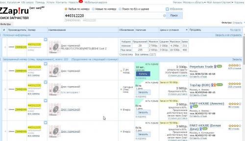

Старый 24.08.2018, 02:13   #189
Артем1988
Аватар для Артем1988
Имя: Артем
Сообщений: 2,020
Сообщение от Abel007 Посмотреть сообщение
Уважаемые форумчане приветствую вас!!!
Надо менять передние тормозные диски.
Подскажите кто что думает и какие посоветует, за разумную цену.
Так же накидал список в Emex, на ваш суд. Выбор очень большой.
а что у вас за цены то? из москвы проше через CДЕК отправить))
от 2800
и чем это:
ADVICS D6F105 от 2500
ATE 24.0124-0215.1
