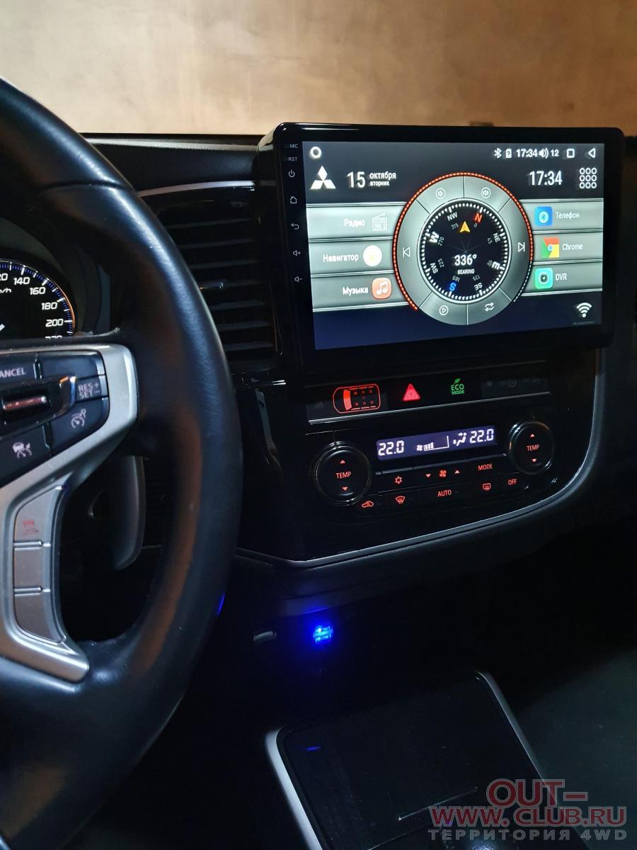

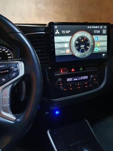

Вот оно, счастье!)
Ошибки подушек больше нет, кн "Аварийная остановка" работает, ко "Эко" работает, правда провода в разъёме нет. Но это со временем!)
CoolRoot вне форума   Вверх Ответить с цитированием

Платка китайская? Как переделали? Соплей навесили?
Или штатная в глубине.
И почему у ЕСО нет подсветки?
Что-то синего очень много.
Китайская, соплей навесил. ЭКО подсвечена, фотоаппарат такой.)
И из-за камеры телефона кажется, что синего много. Вы же знаете какой цвет цифр спидометра? Он белый, не синий.)
