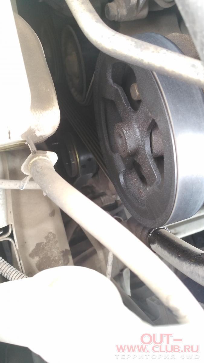

По умолчанию Re: Провал в оборотах XL 2.4 CVT
Открыл я сегодня капот а тут вот такая красота, верхний ролик и все что под и над ним в масле

Сообщение от RXR Посмотреть сообщение
Принимайте в ряды потерпевших. У меня пробег 140 тыс. при плавном разгоне сильный провал (как вроде на тормоз нажал) и вибрация при нагрузке, иногда при этом слышу свист ремня, но не пойму какого двигателя или вариатора. Такая же вибрация по характеру была у меня на пятнашке 2115 при трогании с места, но это ВАЗ и механника.
Может это быть причиной вибрации при нагрузке?
