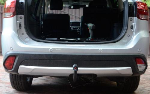

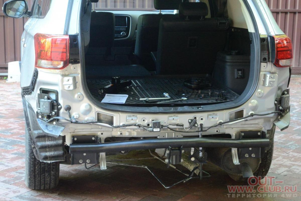

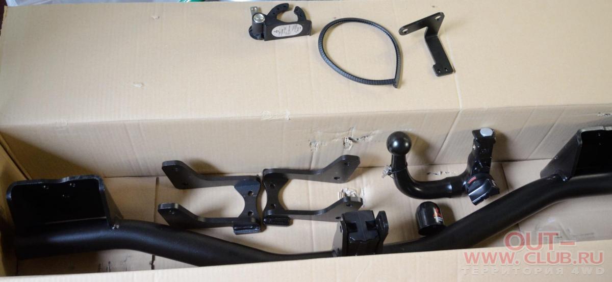

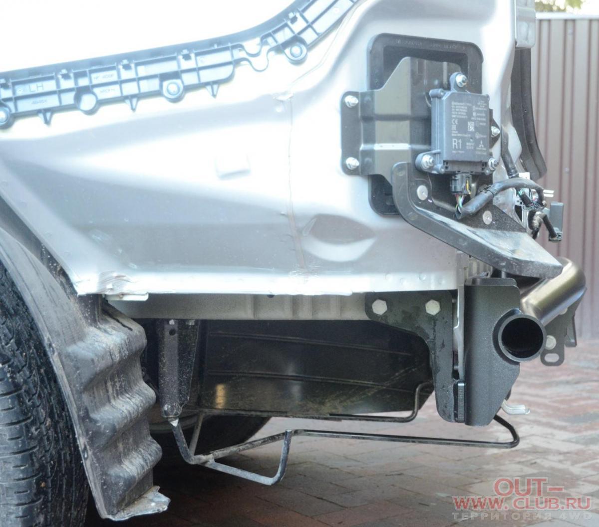

Краткий отчет о установке фаркопа MZ314837
Вот в такой коробке он шел:
Вот так он выглядит закрепленный на машине:
Вид сбоку:
А вот так с установленным бампером:
Сделан из толстого железа.
Берешь в руки - маешь вещь. Бампер надо немного подрезать.

Старый 10.10.2018, 19:12   #204
digidnb
По умолчанию Re: Фаркоп для Outlander 2016-2017

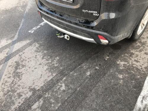

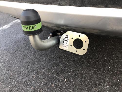

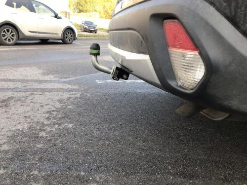

Всем здравствуйте. Делюсь информацией по фаркопу Motodor.
Без доп дырок на штатные места. Бампер остался цел ) Out 2018г.
digidnb вне форума   Вверх Ответить с цитированием

Сообщение от digidnb Посмотреть сообщение
Напоминает мой и клубников ИМОЛА-029, а буксирная скоба сохранилась или в "отставку"?
Старый 10.10.2018, 19:34   #206
digidnb
Проушина ушла в отставку... да по сути она теперь и не нужна
Кстати, забыл написать, что крюк оцинкованный
