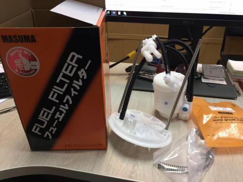

Старый 15.10.2018, 09:32   #202
Plohish01
Аватар для Plohish01
Имя: Ефим
Сообщений: 1,285
По умолчанию Re: Замена топливного фильтра
таки пришел ко мне фильтр.
теперь надо подумать как это все заменить.
вот упаковка
Чот я запутался)
Какой оптимальный вариант для замены на полном приводе, с заменой фильтра тонкой очистки и сетки грубой очистки?
Счас установлен оригинал, пробег 100+.
Смысла менять только сетку не вижу смысла, как понял меняем на Масуму.
Далее с тонкой очисткой, взять Сайлинг или Масуму и менять вместе с корпусом без разбора, или нужно "колоть" корпус насоса и менять фильтрующий элемент из Масумы/Сайлинга в оригинальный корпус??
Что делать, как быть, есть ли жизнь на Марсе?)
