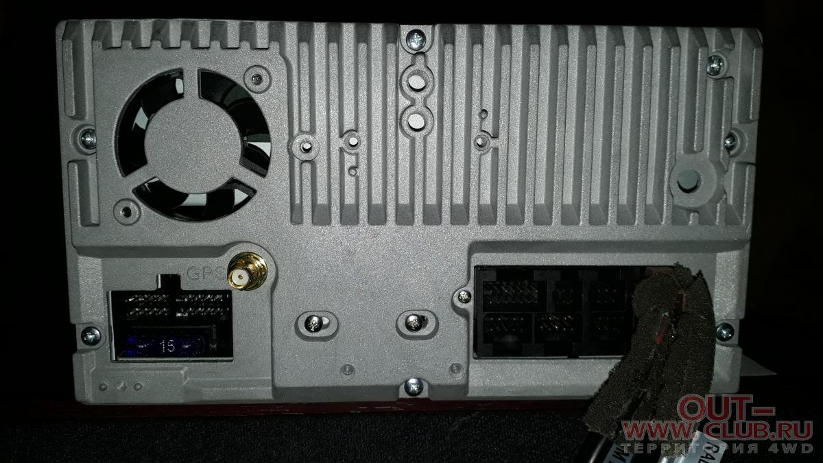

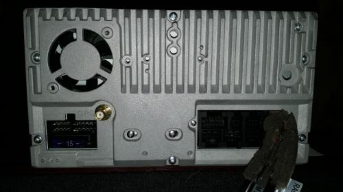

Получил, сегодня даже установил вместе с камерой заднего вида и понял что ни одной фотки я не сделал Завтра если не забуду сфоткаю. Но вообще точно такая же как например тут https://www.drive2.ru/l/498475967031804152/ или тут https://www.drive2.ru/l/492142505177907316/
какие были сложности:
- разобраться как правильнее подключить камеру заднего вида, пришлось самому разбираться.
В итоге так -> От камеры идет желтый и красный тюльпаны "мама", провод с желтым тюльпаном "папа" идет с дополнительным красным сигнальным проводком. Сигнальный проводок цепляем одним концом к красному проводу питания камеры, черный провод от питания кинул на массу (благо на задней двери есть штатное место), другим концом сигнального провода подключается к оранжевому проводу ГУ с подписью реверс. Сам тюлпан желтый подключаем в "маму" с надписью "CAM VIN". Получается сам задний ход камера берет с кана(пытается включить камеру даже если ее нет в принципе), питание на камеру подается с проводка реверс. ГУ порадовало логичностью и подписями, даже без мануала можно разобраться
- помучаться пришлось с проводкой камеры заднего вида, очень уж тугие клипсы, боялся сломать пока обшивку задней двери снимал. зато очень красиво провел по штатной проводке, пустил через гофру под потолок. Дальше обшивку снимать не стал, пустил провод камеры под уплотнителями дверей, по передней левой стойке, снял панель под рулем и провел все к ГУ
- очень плохо засовывалась ГУ, по первой ссылке с драйва, на первой фотке видно все это безобразие, не сразу допер что магнитола посути уходит вниз и весь моток проводов надо кидать наверх. Но все равно процесс по другому как "вкорячить" не назовешь
P.S. ГУ идет с кнопкой экомода, активацию и проводку мне сделал @ZYGARD 21 апреля, сделал все правильно, все сразу завелось и заработало
