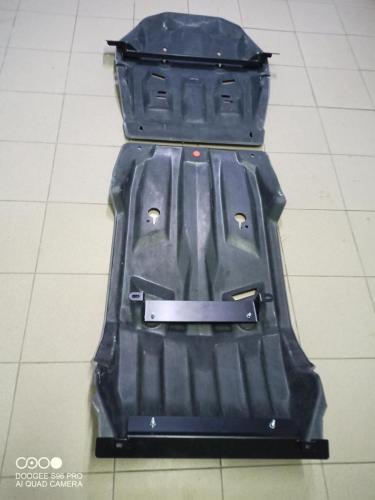

На вид, слабым местом в этой защите кажутся металлические поперечины. Если композитный панцирь будет при ударе аммортизировать, то поперечины будут сминаться как жестянка. Толщина этих жестянок: 1) Передняя - 1.75 мм, 2) Средняя - 2.75, 3) Задняя - 4.75 мм.
По-идее, надо бы докупить комплект таких поперечин на ЗИП. Ибо, молотком не все можно исправить.

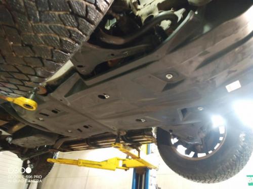

Пузо теперь выглядит вот так:
подозрительная экономия на крепеже гениальными инженерами автосервиса ))
передний кронштейн будет гнуться, но защита будет упираться в раму и защищать его проушины от разрушения ))
а так, хорошая лыжа, машину держит даже если в колее на нее плюхнуться со всей дури ))
Композитная защита-это пыльник,который из за особенности материала боится резких ударов об острые предметы,не позволяет делать лишние отверстия(это про гениальных инженеров),для внедрожной езды не подходит.

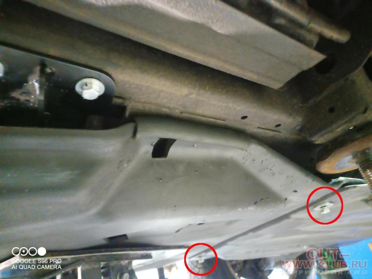

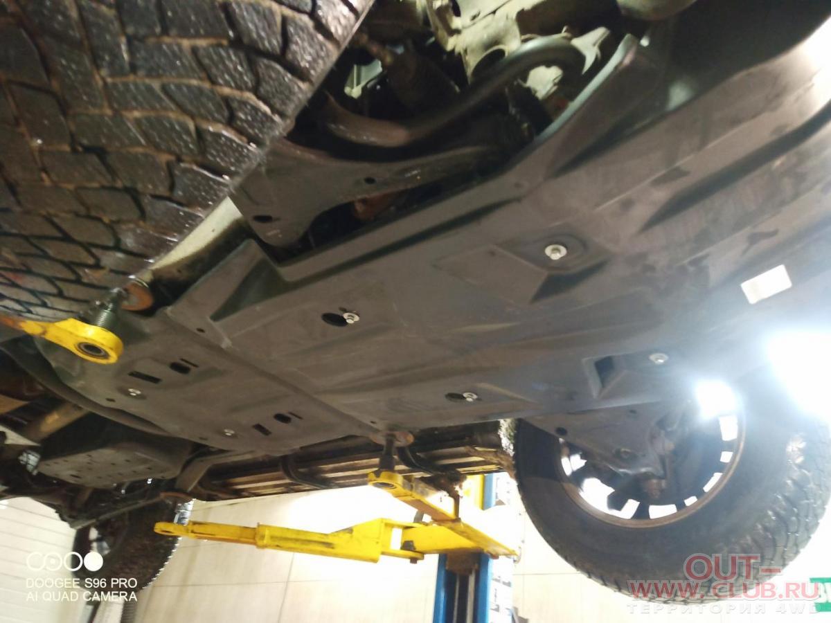

На фото просто попала стадия примерки. Вот фотка уже с наживленными болтами:
а вот это что-то новенькое, раньше такого не было ))
