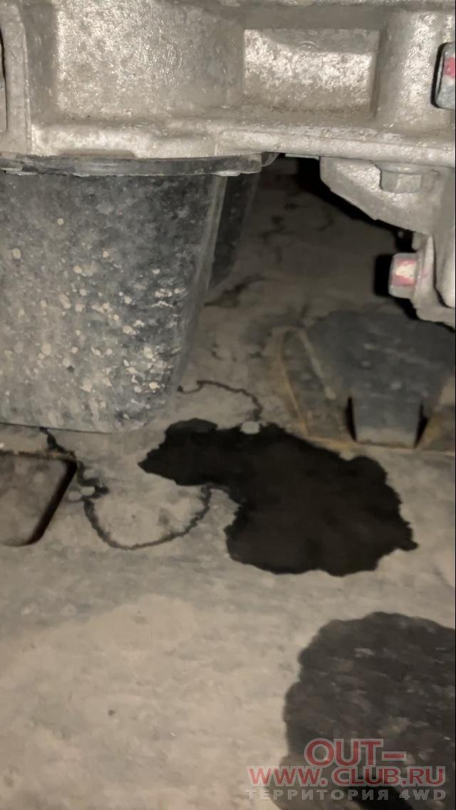

Здравствуйте! Появились подтёки на защите. Первый подсох, справа внизу, но отличается и выделяется на фоне другой попавшей на защиту грязи. Ещё появился новый, чуть выше. До первого я дотянулся, на масло не похоже. Уровень масла в норме. Антифриз подушёл прилично , почти на минимуме, но это ещё до этих течей он ушёл и сейчас наоборот как потеплело, уровень немного поднялся. Не пойму что это может быть. Может на защите в этих местах какие-то вмятины или углубления и просто это остаются реагенты и всякая гадость с дороги, поэтому и так выделяется. Машине пошёл 3-ий год

@Арсений1987, проверьте масляный радиатор вариатора. Обычно штуцера гниют в том месте где на них надеты патрубки. Известная болячка штатных радиаторов.
