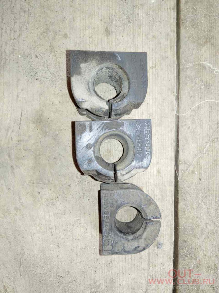

По умолчанию Re: Втулки стабилизатора
Всем привет.
вчера решил поменять втулки. Был неприятно удивлен.
снимаю скобу вытаскиваю стару втулку и смотрю что она у меня по дизайну вобще не такая которую я купил на экзисте по оригинальному каталогу.
Причем втулки задние я менял сам уже раза 3. Просто не заморачиваюсь по записям в блокнотике какой артикул я покупал до этого. то что выдает экзист по оригинальному каталогу то и заказывал.
в итоге снял я вчера старые втулки с артикулом 4056А230
а купил то я 4156А085
Конечно они разные и по дизайну и т.п.
Сегодня залез в эту ветку, начал читать:
4156A085 - втулка заднего стабилизатора 2WD (внутр. D=16 мм).
4056A230 - втулка заднего стабилизатора 4WD (внутр. D=19 мм).
вот каким образом блин получилось так что в оригинальном каталоге я выбрал 085 втулки, в то время как у меня 4wd????????????????? Причем каталог я смотрел по VIN коду.
с трудом, но поставил я 085 вчера, понятно что у них диаметр меньше и т.п.
В общем к вам вопрос такой - заказывать ли мне втулки на 230 или оставить 085.

пока менял, нашел в гараже старые втулки, решил сфоткать их
вот артикулы
4056A230
4156A008

@Plohish01, Ефим,доброе утро,008 втулки это которые с завода установлены 230 это ты уже сам менял а вот 085 я думаю надо заменить ну они явно не подходят.
Вот и я думаю Саша, что они быстрее сожрут стабилизатор из-за того что диаметр меньше. Так и придется заказывать 230
Кстати когда ревизировал "старые" найденные запасы заметил что хим состав у втулок тоже разный
вот на фото хим состав резины
NR+SBR а на однйо втулке было только NR+BR
