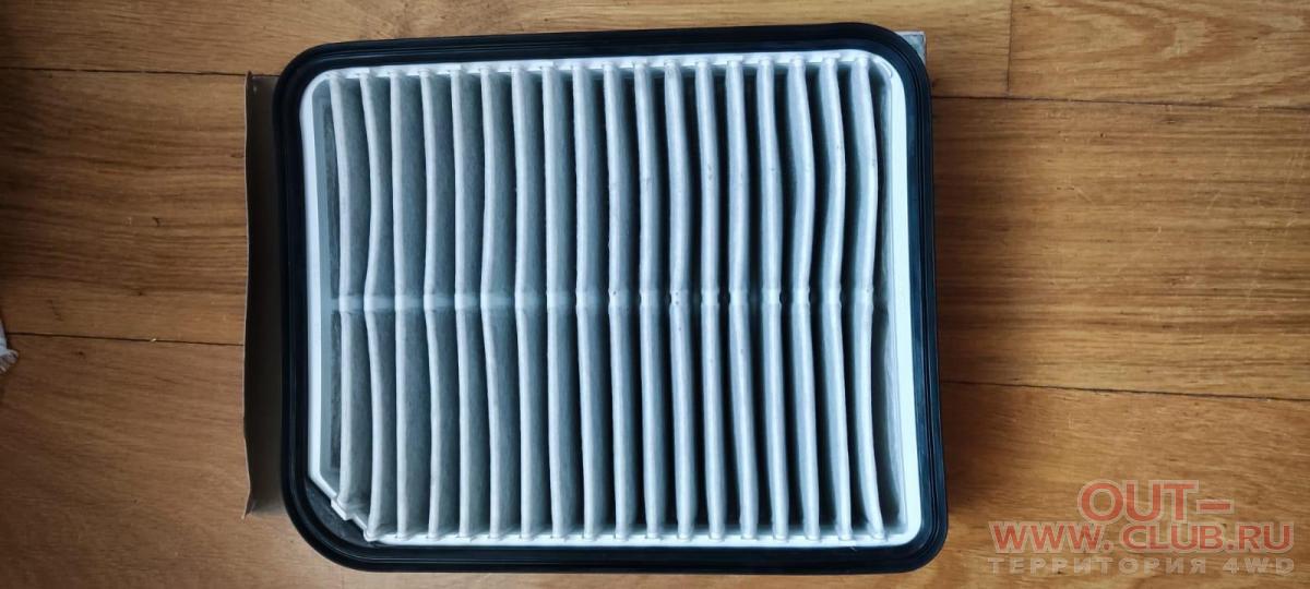

Сообщение от Vladis68 Посмотреть сообщение
Вот, что получил с Озона
Дополнение: фильтрующий элемент действительно довольно тонкий. Посмотрим, что придет во втором заказе. Как потеплеет, попробую вытащить заводской, сравнить. Если будет одинаковый размер - запасусь штуками двумя-тремя еще. Меняю обычно один-два раза в год, в зависимости от пробега, но не реже чем раз в 7,5 тыс.
Вот, что получил с Озона (по факту из Китая через Почту России). Заводской партнамбер GA21027P. Реверс-поиск по этому номеру дает партнамбер Мицу 1500А722, т.е. фильтр должен быть правильный.
Заказывал по ссылке: https://www.ozon.ru/product/vozdushn...22-1342464145/

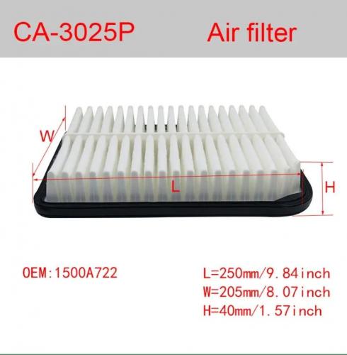

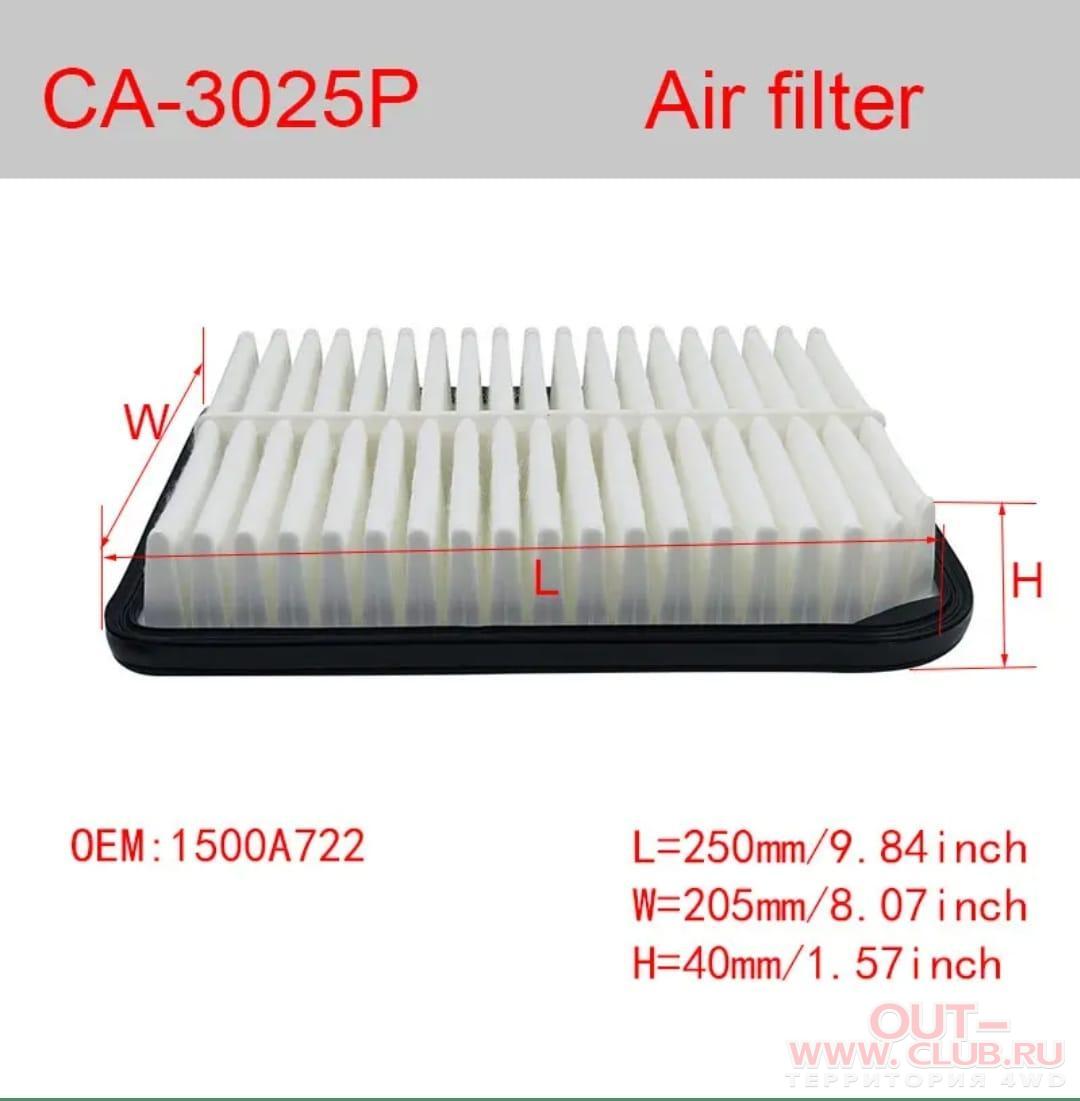

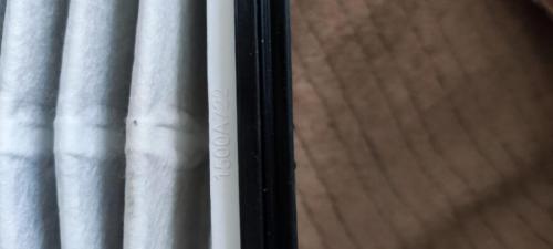

Заказывал по ссылке: https://www.ozon.ru/product/vozdushn...22-1342464145/Да 1 фильтр тоже с этого магазина,который на почте ,а вот теперь самое интересное,фильтр который у меня только пересёк границу я заказывал тоже в этом магазине ,номер у него 1500А722 ,но Ca-3025P и в описание к данному фильтру уже есть фото ,что он подходит на Аут 2,0 и 2,4 и даже фото куда ставится- НАПОМИНАЮ- МАГАЗИН ОДИН И ТОТ ЖЕ,ССЫЛКИ РАЗНЫЕ И ЦЕНА ДОРОЖЕ.Самому интересно что придёт.По поводу фото ,на оригинале пластик белого цвета,здесь чёрный.Размеры поверьте.Я фото скину и размер,который должен быть

Это правильная маркировка и правильный размер.

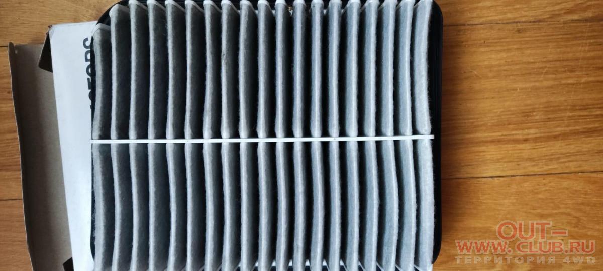

Очень похоже на правду, я когда свой снял, после 10000 , то снаружи грязи не было, она была как бы внутри материала, на фото можете посмотреть- это как раз на пробеге 10000

https://ozon.ru/t/BV1jV7M Вот ссылка на 2 фильтр с Озона, с указанием правильных размеров, номеров и предназначения: осталось ждать чуть больше недели, как придëт на почту, заберу и сразу отпишусь.
