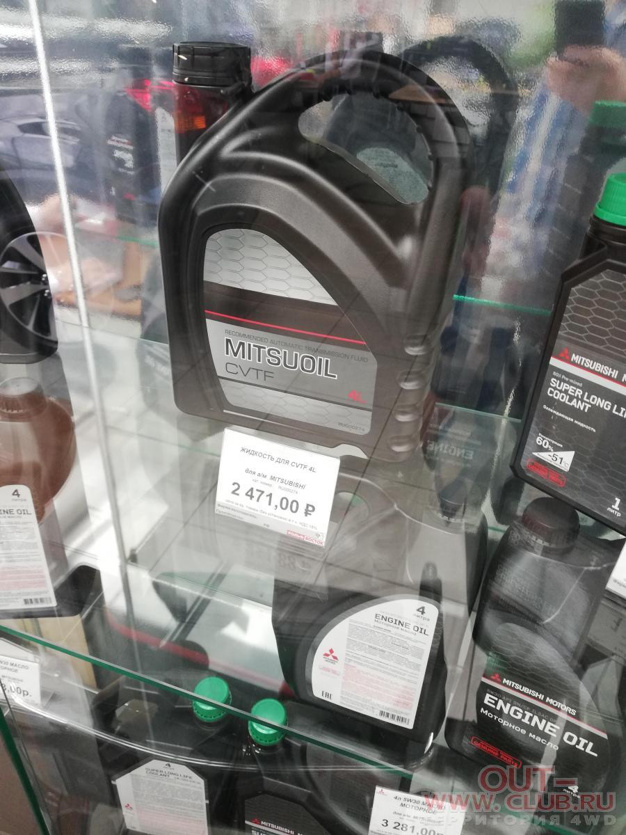

Сообщение от митяй76 Посмотреть сообщение
оригинальная жижа
Шифруется жижа — логотипа нет, а на рядом стоящем моторном масле есть
А на официальном сайте у меня картинки вообще не отображаются: http://www.mitsubishi-motors.ru/for-...ers/mitsu_oil/
Да и гугл про жижу для вариатора MITSUOIL не знает: https://www.google.ru/search?newwind...il+cvtf&nfpr=1
Сдается мне, что это масла расфасованные в РФ, а то и произведенные. Ничего плохого в этом нет, даже хорошо — могём!
А зачем что то выдумывать,у официалов оригинальная жижа стоит копейки,сегодня в Рольфе -Восток сфоткал
Палёнка какая-то.Дешевле моторного,судя по фото.А вот на моторное цена-конь.Всё как всегда у официалов.
