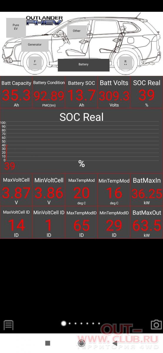

Получил автомобиль 2015 год, пробег 97 т км. Я так понимаю, остаточная емкость 94 %?
Да. Нереально высокий показатель. 7-10% батарея теряет сразу в первые 2 года, хоть стоит в салоне, хоть ездит. Дальше при щадящей эксплуатации 0.25% в месяц. При режиме такси и ежедневной зарядке 0.35-0,4%. 15 год и 100 тыс... Посмотрите в вачдоге, там конкретизированы показания по объему прокачанный энергии и скорости деградации с новья, и дату рождения батареи с точностью до дня, если есть подозрение на замену. Если честно, сомнения берут.
Возможно повезло и стоит новая батка, нужно глянуть на наклейке дату производства

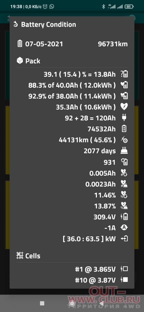

Батарею почти и не заряжали что ли?

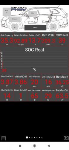

Сообщение от Rick Keisi Посмотреть сообщение
У вас между показаниями - 0.4% какой временной интервал между замерами? Прочитайте мой пост выше про скорость деградации. Мои Данные получены опытным путем по многим машинам. Если у вас разница между замерами несколько дней, то с вероятностью 90% у вас сброшены показания статистики БМУ. Через 3-4 месяца все придет к реальным показателям. Батарею вашу не меняли. Реально ёмкость батареи для машин такого года /пробега обычно в районе 31 ач. Не больше 80%

Сообщение от Kujira Посмотреть сообщение
Там у вас разница просто сумасшедшая в показаниях. Первое показание 93.9% (35.7ач)следом, я так понимаю 92.9% (35,3ач) сделано в течении месяца, машина у вас только пришла, верно? Стало быть потеря емкости в течении месяца 1% вы представляете 1% в МЕСЯЦ!!!) - 100% сброс данных. кроме того обратите внимание на количество циклов заряда разряда и сравните с другими данными - какой то раздрай. С телефона не получается прикрепить скрин с показателями честной не сброшенной машины, для сравнения. Они есть в середине темы, я загружал. Если интересно сравните.
