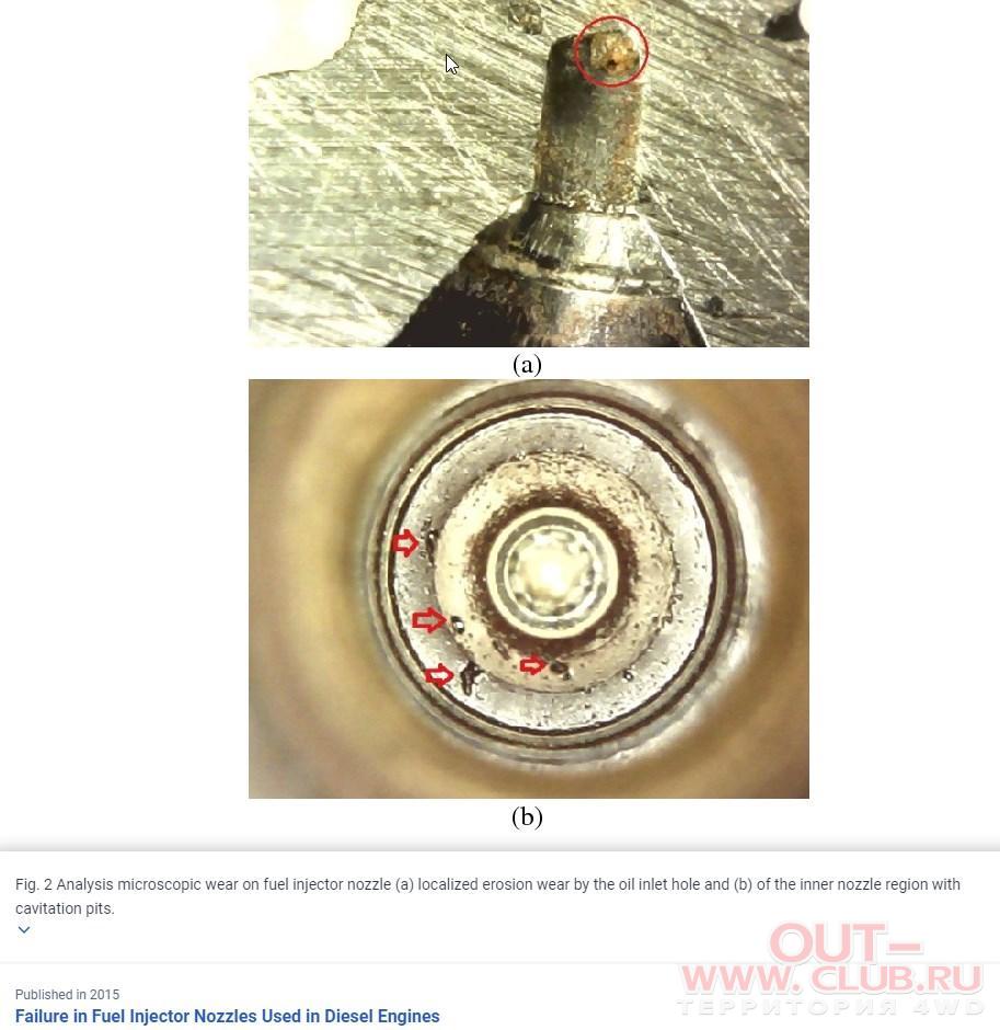

По умолчанию Re: DPF - (сажевый) фильтр твердых частиц выхлопа
Сообщение от AlexFFM Посмотреть сообщение
немцы льют в соляру двухтактное масло и всякие другие присадки? Да и финны тоже не отстают. Как минимум.
не льют точно
прям на 100%
ибо любого немца сразу слет с гарантии если масло дилер/сервис при ремонте найдет в топливе
никак масло не влияет на смаз.-способность, лишь увеличивает чуть цетан, при этом ухудшает антидепрессорные свойства и! что главное - повышает температуру, и от масла синееют и раздувает распылители, возникает кавитация на клапанах распылителй
