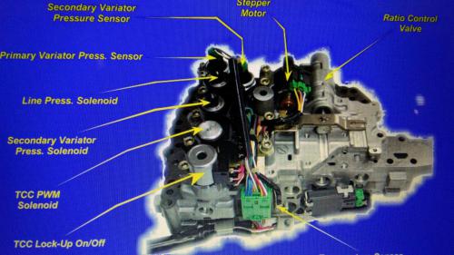

Сам насос вряд ли сдох, как правило это подклинивание редукционного клапана маслонасоса, это и является причиной низкого давления со всеми вытекающими. Давление на варике можно замерить механическими манометрами, для этого спереди под датчиком ведущего вала есть специальные отверстия.
Добавлено через 10 минут
вот схема соленоидов гидроблока, три из них отвечают за давление по конусам их прозванивать. Если варик встал в аварийный режим возможно сдох степ-мотор, там же на гидроблоке, проверяется сопротивлением обмоток, напряжение на него как на соленоиды подавать нельзя.
Добавлено через 12 минут
если не прав, более опытные товарищи поправьте, я не занимаюсь профессиональным ремонтом вариаторов, я любитель.

Сообщение от vova18 Посмотреть сообщение
но нужно было точно узнать показания какого давления низкие, первичного или вторичного,
выше написали, что первичного
за давление в конусах конкретно отвечает степ-мотор (в первичном конусе) и соленоид вторичного давления (во вторичном конусе). так же есть линейный соленоид (общего давления после насоса)
соленоид наполнения ГТ
соленоид блокировки ГТ
