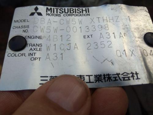

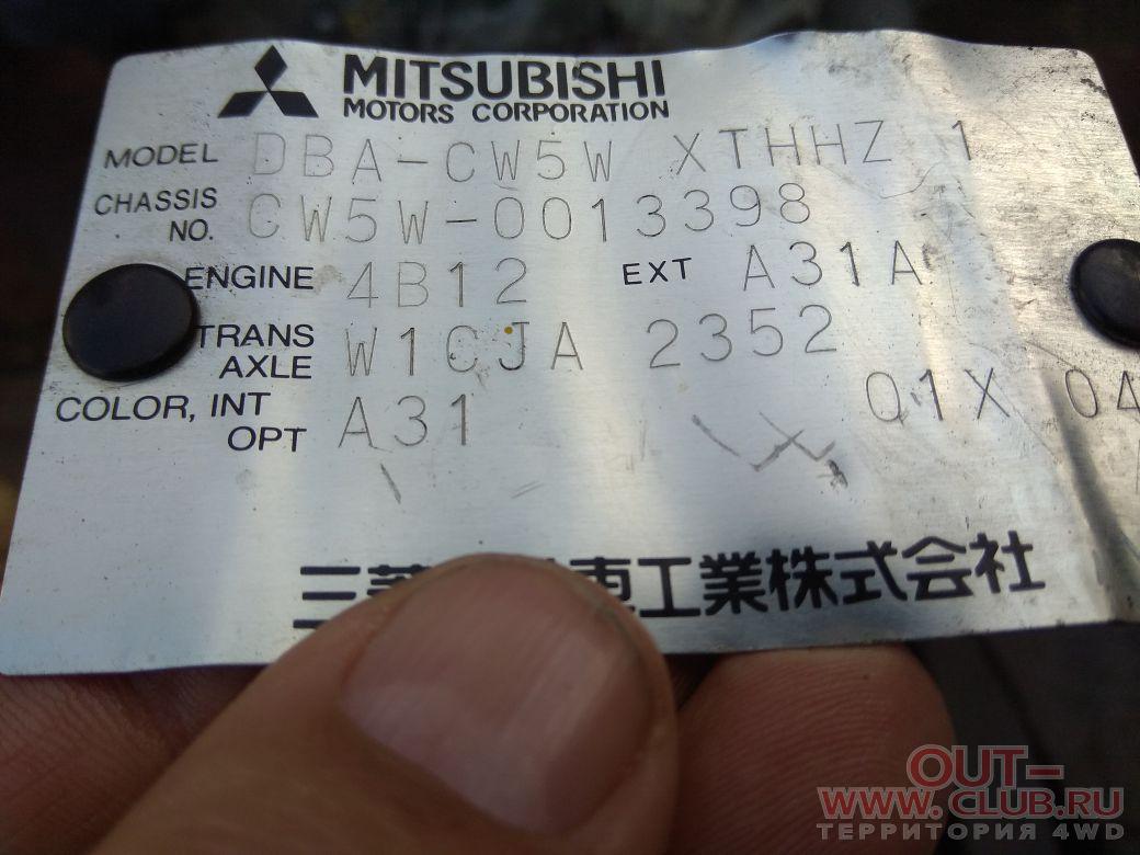

Братцы. Прошу совета. Владивосток. Аутлэндер леворукий. 2008, 4Б12, CW5W. Задрыгался на разгоне. Ошибка Р0746. В мастерской по ремонту автоматов чел сказал, что ремонт нецелесообразен и дорог. Рекомендовал поставить контрактный. Беда в том, что у нас тут контрактные с Японии ВСЕ праворукие. Возникла проблема с определением модели вариатора. По моей комплектации ( VIN: JMBXTCW5W8Z021993) должен стоять автомат W1CJA-1-A1ZA ( OEM-2700A170), а на японских карабасах вообще что то непонятное написано..Как разобраться, какая может мне подойти?.. Я уже в отчаяньи рву волосы на ж..
Андрей Ковалев вне форума   Вверх Ответить с цитированием
Старый 26.02.2018, 10:52   #2482
Андрей Ковалев
Аватар для Андрей Ковалев
Сообщений: 21
По умолчанию Re: Поломки вариатора

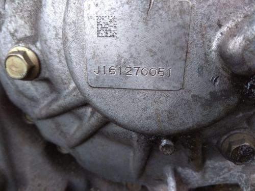

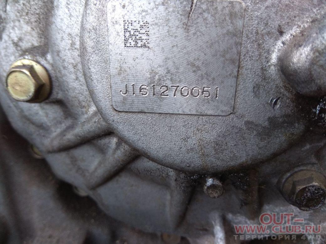

Ниже фото контрактного и таблички кузова, с которого он снят. В таблице вроде бы как указана совместимость вариаторов по годам. Но что с чем совмещать - непонятно. У меня на ММС Шариоте на автомате был выбит конкретный номер, по которому его можно было идентифицировать. На этих какие то другие цифры.. (
Старый 26.02.2018, 10:59   #2483
Андрей Ковалев
Сообщений: 21
По номеру кузова на табличке. Контрактного вариатора. Удалось выяснить его ОЕМ:
2700A067
01.09.2005 - 01.07.2007
Любая
Спецификация: W1CJA-1-A1ZA
Вопрос сохраняется - можно ли этот вариатор поставить на мою леворукую?. Экспериментировать на 50 т.р. почему то не хочется. Обратно автомат не возьмут..
Аааааа!....

1. Андрей, у Вас установлен достаточно простой вариатор модели W1CJA, модификации W1CJA-1-A1ZA (он же Jatco JF011e по классификации Джатко). Так вот, по мнению многих людей (и моему в том числе) в подавляющем количестве случаев выгодно(!) отремонтировать свой вариатор Jatco JF011e нежели покупать б/у с неизвестным остаточным ресурсом. Ну вот так вот.
Конечно, есть "исключения из правил". Иногда ремонт своего вариатора --
экономически нецелесообразен. Да, такое бывает. Это когда одновременно - ремень порвался, оба конуса заклинило, сам корпус разбит, гидроблок под замену и т д. Ну то есть, когда много деталей приходится менять. Справедливости стоит сказать, что это происходит приблизительно в 10% случаев. Однако понять это можно только после вскрытия и дефектовки своего собственного вариатора. До этого - никак. Кто бы вам что не говорил.
Поэтому грамотные люди поступают следующим образом ))). Снимают свой вариатор с автомобиля, далее отдают его на вскрытие и дефектовку в ту компанию, в которую доверяют и (при возможности) лично присутствуют при вскрытии (дефектовки) или, как вариант, просят снять этот процесс на видео. Вскрытие и дефектовка занимают 30 минут. После этого составляется акт дефектовки и расписываются варианты ремонта:
а) замена всех поврежденных деталей на новые.
б) замена всех или части поврежденных деталей на востановленные
в) частичная замена деталей (оставляются детали с определенном остаточным ресурсом)
И только после этого (когда наглядно видны все цифры) уже принимается взвешенное и обдуманное решение - ремонтировать свой вариатор (и как именно, по какому варианту) или покупать б/у вариатор. Это - правильный и грамотный путь решения проблемы с вариатором.
2. Но вы живете не в Европейской части РФ, а на Дальнем Востоке. У вас в регионе своя "математика" - люди у вас в массе своей привыкли не ремонтировать агрегат, а тупо менять его на б/у. Так делали раньше (10 лет назад) и так делают по привычке до сих пор.
Однако времена изменились. Вариатор менее надёжен большинства простых АКПП и именно по причине большого спроса, вариатор б/у стоит не 10 000 руб (как, например, простая четырех-ступенчатая АКПП на тот же Тойота Витц, которую естественно никто не ремонтирует), а стоит существенно в разы дороже. Цены на б/у вариатор модели Jatco JF011e начинаются от 60 000 - 80 000 руб и дороже (то что вы нашли за 50 000 руб это очень очень дешево, может с ним что-то не так?). А ещё есть десятки модификаций, которые невзаимозаменяемы между собой и ещё надо умудрится найти свою модификацию. Да ещё никто не даст гарантию на б/у вариатор (больше двух недель), а сколько было случаев, когда люди купили б/у, а потом через полгода всё по новой?
Ну и зачем "наступать на те же грабли", тем более что ремонт вашего(!) вариатора может обойдется в те же 50 000 - 60 000 руб? Не факт, конечно (повреждения вашего - неизвестны), но так может для начала вскрыть и проверить? Ведь если ремонт вашего будет стоить 60 000 руб (да пусть и 80 000 руб), то это все равно выгоднее и надёжнее, чем покупать б/у за 50 000 руб.
3. По модификациям вариатора Jatco JF011e для правого/левого руля.
а) точно знаю, что на праворульной(!) "Ниссан Теане" подвеска отличается от леворульной (там стоит "лыжа" вместо подрамника) и соответственно вариаторы Jatco JF011e для праворульной Теаны не взаимозаменяемы с вариаторами Jatco JF011e от леворульной Теаны (другие "колокола" у вариатора, другие места креплений к кузову на самих корпусах вариаторов). Они тупо не встанут. Проверено!
Так вот, если такая разница в подвески на Ниссан Теане, то возможно такая же разница есть и на Аутлендерах. Возможно у Аутлэндера леворукого тоже другой подрамник (лыжа) в отличии праворульного. И проблема с разными корпусами (колоколами) вариатора - точно такая же.
У нас в Москве к сожалению праворульных Аутлендеров нет - чтобы обе машины поднять и сравнить. Так что это только предположение.
б) Если у вас вариатор имеет OEM 2700A170, а вы нашли вариатор OEM
2700A067, то обратите внимание вот на какие вещи:
- OEM 2700A067 никогда не ставили на леворульные версии (значит уже подозрение, что сам корпус вариатора может быть другим).
- у праворульных почему-то нигде не пишут модификацию вариатора (как например на леворульном - W1CJA-1-A1ZA) , у них можно узнать OEM. Но и у леворульных есть OEM и эти номера должны совпадать или быть взаимозаменяемыми по каталогу. У Вас OEM не совпадает, значит никто не даст никакую гарантию.
- номер OEM 2700A067 раньше, чем номер вашего вариатора (OEM 2700A170), то есть существует большая вероятность, что там не только другой гидроблок, но и блок управления (ЭБУ), а значит есть большая вероятность что ваш ЭБУ не будет корректно работать с другим гидроблоком. Значит вы ещё можете попасть на доп/расходы на другой ЭБУ.
P.S. Исходя из вышенаписанного, крайне рекомендую для начала снять и отдефектовать свой вариатор, а уже потом(!) принимать решение о покупке б/у.

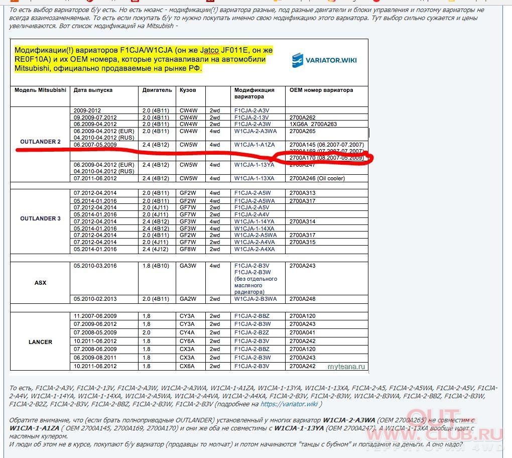

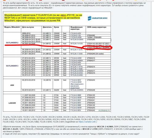

Спасибо за развёрнутый ответ. Не буду принимать скоропалительных решений.
- Уточню - вариаторы на праворукие Аутлэндеры у нас стОят 30-40 тысяч. Замена (работа) - 10 тысяч. Мне на коробке уже поменяли один клапан, масло и фильтр. Обошлось в 16 тыс. руб. Вроде бы мастерская занимается автоматами (специализируется на них) больше 20 лет, но результат оказался беспонтовый. Конечно же было бы лучше, если бы цены на б/у были гуманней, как например на моём Шериоте Грандис, на который контрактные автоматы лежат по 4-5 тыс.руб., но на Аутлендеры они естественно подороже. Однако заявленная мне цена ремонта и стоимость только одного ремня (около 20 т.р.) и так же при отсутствии гарантии положительного результата, наводит меня на смутные размышления...
Жаль, что отсутствует информация по взаимозаменяемости конкретной модели..
Хотя вот есть один пример (взято из расшифровки комплектации по номеру кузова Делики) - https://www.ilcats.ru/mitsubishi/?vi...2623&pid=28463
Я так понял что номера 2700А140 и 2700А170 взаимозаменяемы

1. По взаимозаменяемости - не совсем так как вы пишите. Если информация на ilcats.ru верная (а ошибки у всех бывают, посему всегда надо перепроверять), то это означает, что на конкретно Митцубиши Делику после какой-то даты (какой?) вместо(!) вариатора OEM 2700А140 начали устанавливать вариатор OEM 2700А170. То есть, произошла определенная модернизация вариатора. В чём она заключалась? А фиг его знает. Номера разные, значит что-то там точно разное.
Но обратите внимание - не факт, что вместо 2700А170 можно спокойно поставить 2700А140 !!! Почему? Потому что даже если по корпусу они идентичные, то у них могут отличаться гидроблоки. А если так, то и ЭБУ разные тоже.
2. На вариаторе W1CJA (он же Jatco JF011e) проблемы бывают двух видов. Проблемы с электрической частью вариатора (гидроблок, эбу) и проблемы связанные с "железом" вариатора. Соответственно, если у вас какие-то проблемы по железу, то замена масла и соленоидов не приведет ни к какому результату. Надо снимать вариатор и вскрывать его (смотреть повреждения железа в первую очередь). Что там повреждается внутри, а главное сколько что реально стоит (по деньгам) можно почитать как вариант тут
3. В Москве грамотный и качественный ремонт снятого(!) вариатора W1CJA стоит в среднем 10 000 руб (сама работа) + запчасти. А запчасти могут потребоваться разные. Но, как пример, новый ремень Bosch 901066 (простой, на 10 лент) стоит в Москве 17000 руб и ведь далеко не факт, что его нужно менять вообще (может у вас вполне нормальный ремень с большим остаточным ресурсом - приговорить ремень без вскрытия вариатора неправильно). Поэтому вскрываете, смотрите и считаете бюджет восстановления своего cvt. Но соглашусь, что цены ниже 60 000 руб за капитальный(!) ремонт - редко бывает (хотя есть и исключения, все зависит от индивидуальных повреждений) Приводил выше пример, когда даже при пробеге в 400 000 км, этот вариатор (эта модель вариатора) имела повреждения вполне символические
4. Согласен, что цены (у вас во Владивостоке) на вариаторы на праворукие(!) Аутлэндеры 30-40 тысяч руб - это крайне низкая цена на подобный агрегат (у нас цены от 60 000 руб только начинаются за "убитый", а в реальности все 80 000 получаются). Но может именно по тому цена и низкая, что именно от "правого руля" (невзаимозаменяемые с левым)? Иначе зачем демпинговать то?

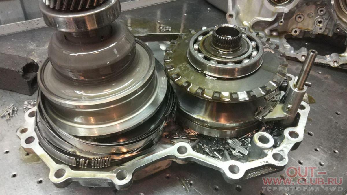

Сообщение от Андрей Ковалев Посмотреть сообщение
Один в один как у меня, сточились шарики на ведущем конусе итог порвало ремень и повредился ведущий конус в Москве насчитали 107000 за ремонт (замена конуса) контрактный нашел за 105, но тпам в нагрузку надо было поменять масло, фильтра снятие установка, эвакуатор, итог на круг выходило более 150 т.р.
По вариатору, то у нас вариатор фирмы jatco 11 или 10 но 10 встречается реже..
Да и контрактный мне предалгали с японии (от праворукой)
Братишка вне форума   Вверх Ответить с цитированием

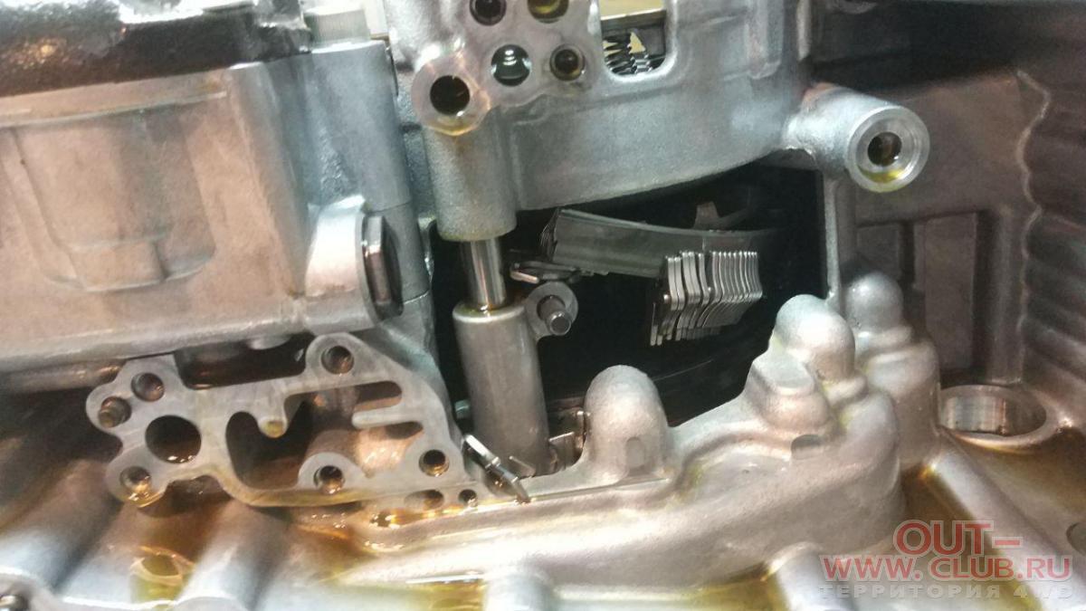

Старый 27.02.2018, 09:05   #2490
Братишка
Сообщений: 91
мой вариатор после вскрытия...
Как сказали сотрудники сервиса. если бы я сделал профилактику и заменил эти гребенные шарики то ездил бы я еще долго, для 147 т.км. внутреннее состояние просто идеальное было и маслонасос и гидроблок все в очень хорошем состоянии даже ремень был неплохой... но разорвало от растяжения из-за клина ведущего вала..
