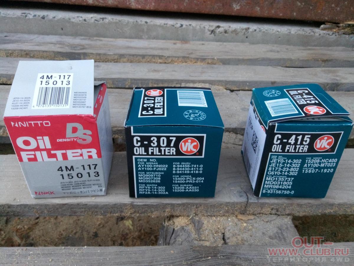

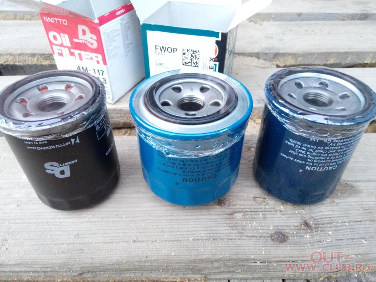

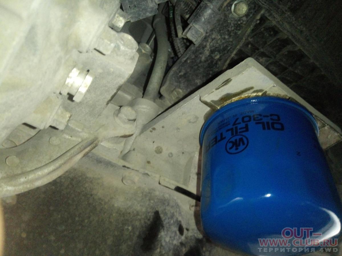

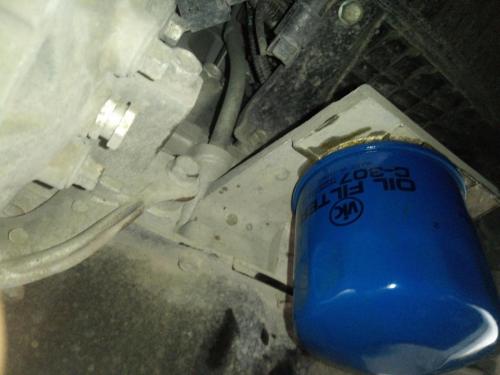

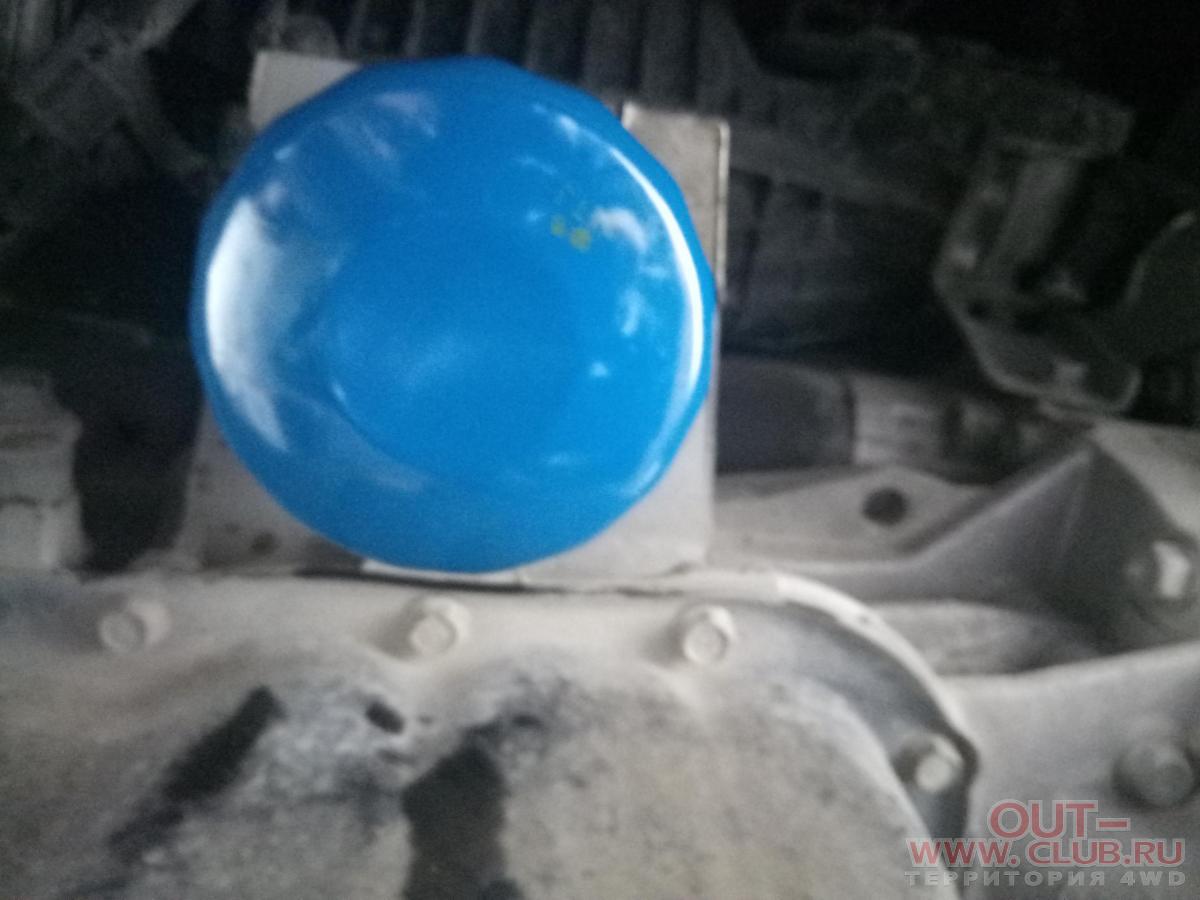

Было на руках три фильтра. Воткнул все таки VIC C307 от Паджеро. Встал как родной.

@СашаНВ, по всем показателям подходят получается VIC C-307 и C-415? А какой именно на мотор 2,4 получше?

По умолчанию Re: Outlander 2013-2014-2015 - масляный фильтр (обзор и сравнение)
Сообщение от ENZOnni Посмотреть сообщение
Резьба одинаковая, в нашу площадку большой влезает, у 307 площадь фильтрующего элемента больше на 30%примерно, поэтому и поставил его. Если бы не влез, воткнул бы 415 или Нитто, на взгляд все 3 по качеству особо не различаются.

307 идет на Паджеро, 415 на Аут.
