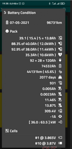

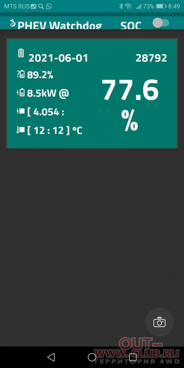

Кто знает такая картинка в какой версии програмки?
sslava вне форума   Вверх Ответить с цитированием
Старый 08.06.2021, 04:58   #242
Rick Keisi
Временное ограничение прав
Авто: Prius 30
Сообщений: 93
Сообщение от sslava Посмотреть сообщение
Что значит в какой версии програмки? Это с плеймаркета для андроид, PHEW WATCHDOG, бесплатная

Старый 08.06.2021, 05:41   #243
sslava
По умолчанию Re: Силовая батарея на PHEV
У меня такая картинка
Старый 08.06.2021, 10:16   #244
Rick Keisi
Авто: Prius 30
Сообщений: 93
Я нажимаю на неё, у меня открывается полная информация как на скрине выше. На заведенном автомобиле считывает
Rick Keisi вне форума   Вверх Ответить с цитированием
Старый 09.06.2021, 03:53   #245
sslava
Разобрался, нажатие на неё помогло. Огорчает только как за 4 года можно было так ушатать батарею.

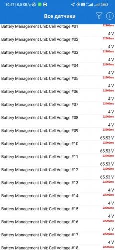

Не понимаю эти цыфры. С 1 по 8 - 4v, потом с 9 по 12 - 65.53v. Потом повторяется. Это нормально? battery management unit: cell voltage #
Shurikasan вне форума   Вверх Ответить с цитированием
Это уже вопрос к разрабу приложения что и как у него отображает. А вообще сходится же: 8*4в=32в блок ячеек, 32в*2= 64в это одна сборка, сборок 5, итого 320 вольт. Найдите фото разобранной батки и станет понятно.

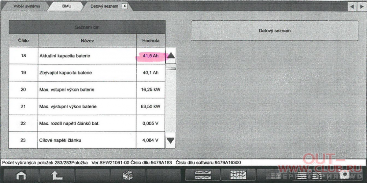

Прислали скрин из MUT-III по Outlander PHEV 2020 с пробегом около 500 км, вроде бы как стоял почти все время в салоне в Чехии. Можно считать батарею живой при таких показателях?
sfly вне форума   Вверх Ответить с цитированием
Старый 12.10.2021, 20:28   #253
Desdes93
Авто: Outlander PHEV
Сообщений: 577
Нормально, 94% сох от 44ач

Сообщение от Desdes93 Посмотреть сообщение
Сервис пишет, что это 41.5 Ач - это 90.22%, т.е. там получается установлена батарея 46 Ач. 10% за год-полтора ушло.

Сообщение от sfly Посмотреть сообщение
В первый год теряет от 5-до 10% просто так сама по себе, потом если стоит, то 0.01 в месяц. Если эксплуатируется, то 0.2-0.25 в месяц. Выводы по практическим наблюдениям за десятком машин несколько лет.
