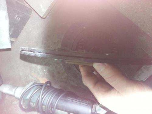

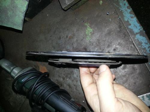

AlexandrNVS
Авто: Outlander XL 2.4 MT
Сообщений: 73
По умолчанию Re: Поломки сцепления на XL.
Сообщение от Колян 86 Посмотреть сообщение
Давай, выкладывай, посмотрим.....
родной как и писалось ранее EXEDY,сильно поношенный, но еще думаю возможно оживить его путем переклепывания фрикционов.
и новый valeo, зуб чуть полнее

Сообщение от AlexandrNVS Посмотреть сообщение
нельзя этого делать, усталость металла дает о себе знать, один знакомый переклепал через 10 тыс. вылетела пружина сломавшись как итог клин диска и разрушение корзины, снова все разбирать
