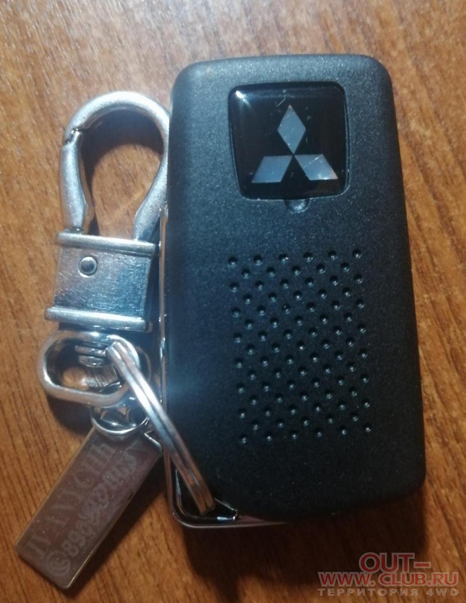

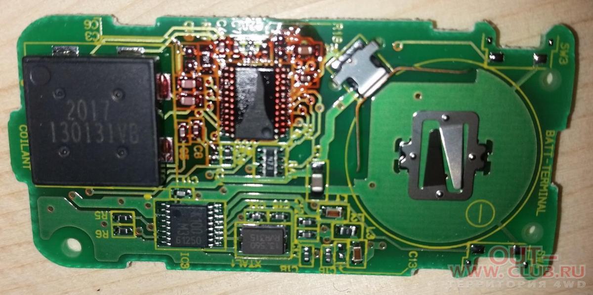

Прошу подсказки.
Я правильно понимаю: есть БУ смарт ключ, для того чтобы его можно было использовать/зарегистрировать в моем а/м мне придется заменить в нем чип транспондера (про замену "лезвия" конечно понятно)?

Сообщение от barkl Посмотреть сообщение
Прошу подсказки.
там нету чипа-транспондера, там стоит плата, на ней чип(микросхема), всё в нем.

По умолчанию Re: Outlander 2013-2014-2015 - K.O.S. ► привязка ключа ► смена пин-кода
Сообщение от Sergei_ssn Посмотреть сообщение
Я это и имел ввиду - PCF7952. Или обычно его не перепаивают?
Прошу подсказки.
Если вам актуально - могу сделать ваш БУ ключ технически новым, то есть перепрошить/почистить его, чтобы машина его приняла наряду с родным и сделала своим.
Для этого вам потребуется прислать мне его на процедуру.
Только будет внимательны - если ключ куплен на разборке - он может оказаться с машины японского рынка и частота не совпадёт с вашей и привязка не произойдёт, даже если почистить.
По фото платы аналогичному выше могу сказать какой у вас (там ключ европейский).
P.S. Покупать новую микросхему PCF7952 и перепаивать бесполезно, она пустая, болванка, ее надо программировать.
По всем вопросам - пишите в личку/звоните (телефон в подписи).
