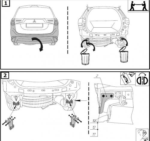

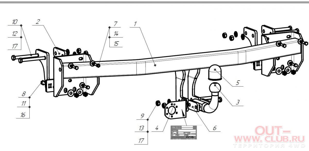

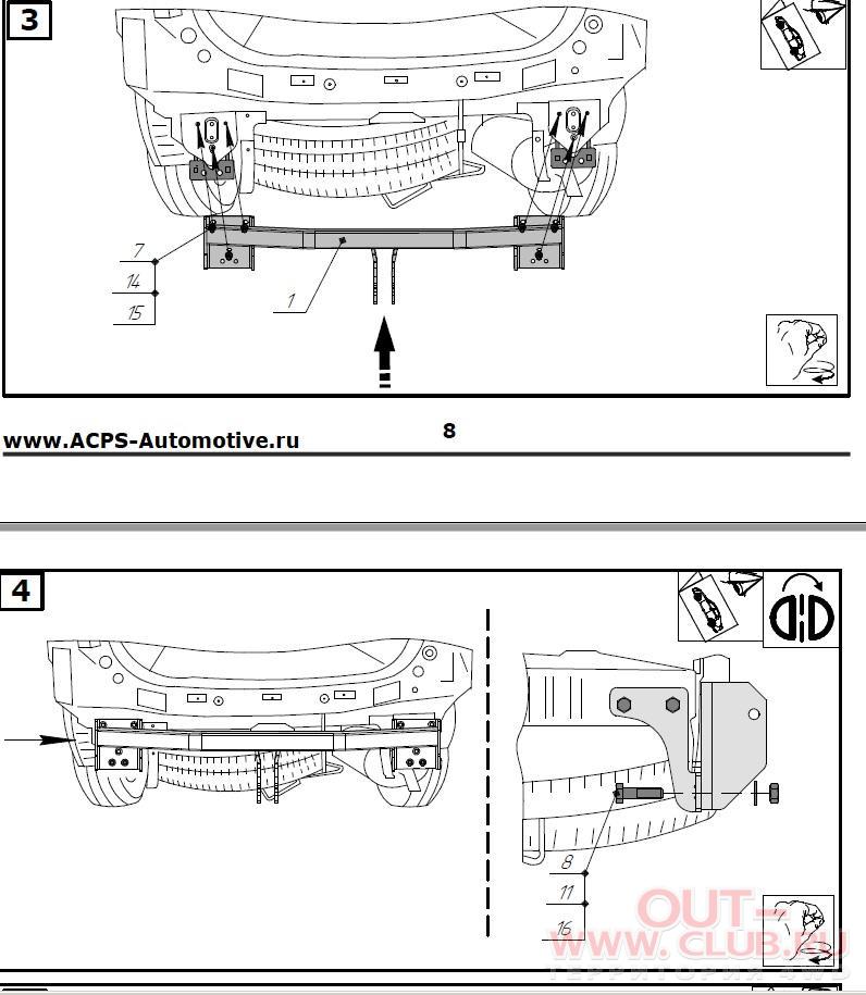

Привет! Кто нибудь ставил фаркоп BOSAL 4170-A это вроде специально для новых аутов без закладных но подойдет и на ауты с закладными, там другое крепление к лонжеронам необходимо демонтировать гармошки от усилителя. Вопрос - если висит запаска 18 дюймов штатная то по ощущениям там совсем мало места для фаркопа. В мануале написано что без подрезки бампера установка, но меня терзают смутные сомнения... Есть успешные инсталляции сего чуда?

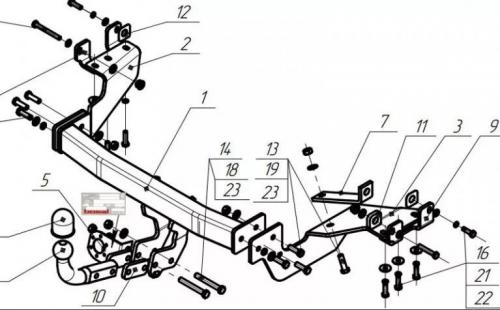

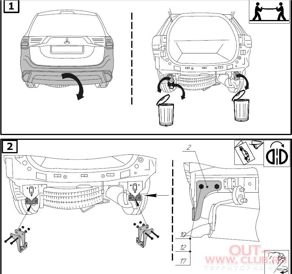

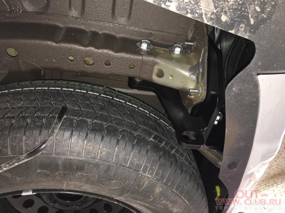

Крепление к лонжеронам отличается и очень сильно. Старый фаркоп(4168-А) крепится к лонжеронам снизу с помощью закладных в них, через "не симметричные" спец крепления-скобы, а в новой модели(4170-А) гармошки демонтируются и на их место монтируются новые скобы для крепления балки фаркопы. Вот картинка как монтировался старый, а выше я выложил как крепится новый. По инструкции и в старой и вновой можели вырез в бампере не требуется Может не очень понятно объяснил но как мог) Похоже буду пробовать на себе))

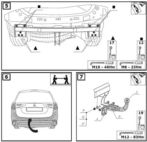

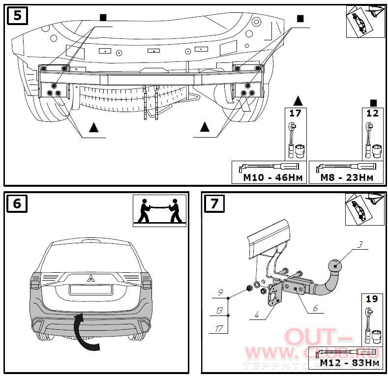

Более подробно как крепится новый:

поз.4 на рис.7 рекомендую сразу перевернуть на 180 вокруг верхнего винта, иначе розетка будет сильно вниз свисать, ниже крюка, погнул в первый же выезд на дачу.

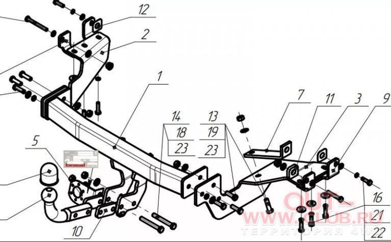

Сообщение от grin78 Посмотреть сообщение

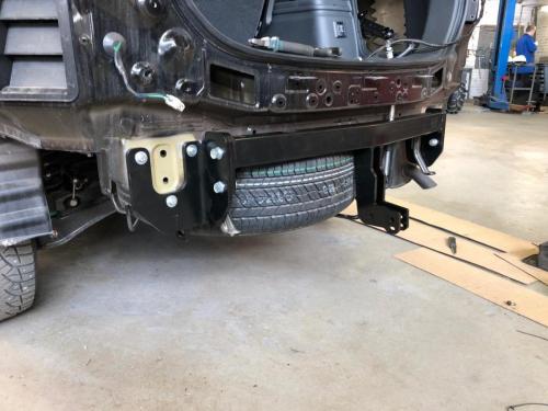

Вот фотки как крепиться тсу балтекс на авто 2020, они любители ничего не делать сами, а копировать продукцию Бозал, поэтому конструкция один в один скорее всего как у 4170а.

Сообщение от тюнинг777 Посмотреть сообщение
Ну то есть с 18-ой запаской на литом штатном диске в притирку крюк прошел без подрезки бампера как и указано в инструкции? вообщем тогда буду пробовать заказывать и ставить Bosal...)

У нас нет инфы как встает Бозал, но вот судя по фото Балтекса там подрезка сделана
