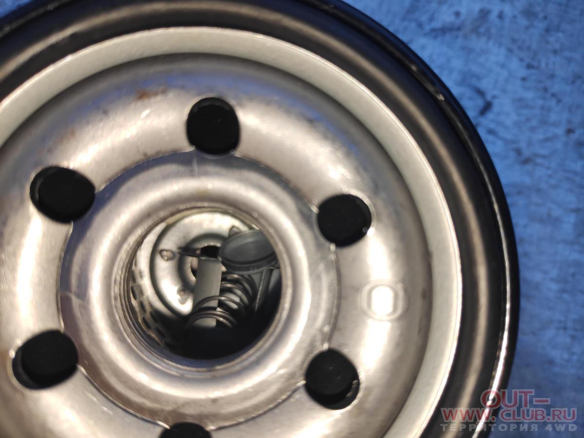

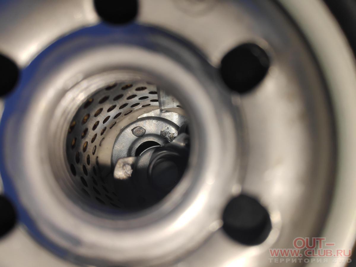

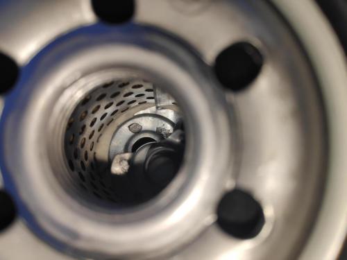

Сетка внутри корпуса установлена криво, из под неё торцит герметик, но самое страшное, что перепускной клапан был сильно перекошен, попытался его поправить пальцем, но как только дотронулся до него, он сразу отломился.
Очень похоже на контрафакт.А где покупали?

Покупал в интернет магазине (дуплошоп Питер, аналог экзиста и прочих). Хорошо заметил и не поставил, так бы ездил 7-8 тыс. и думал, что у меня всё ок, хотя думаю, раньше остатки перепускного клапана попали бы в масло каналы.

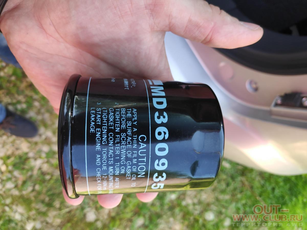

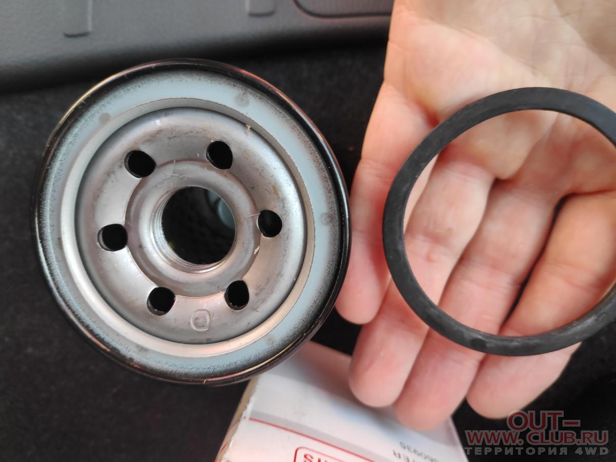

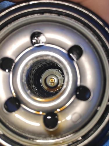

Добавлено через 54 секунды
С верху старый фильтр (с завода), снизу новый

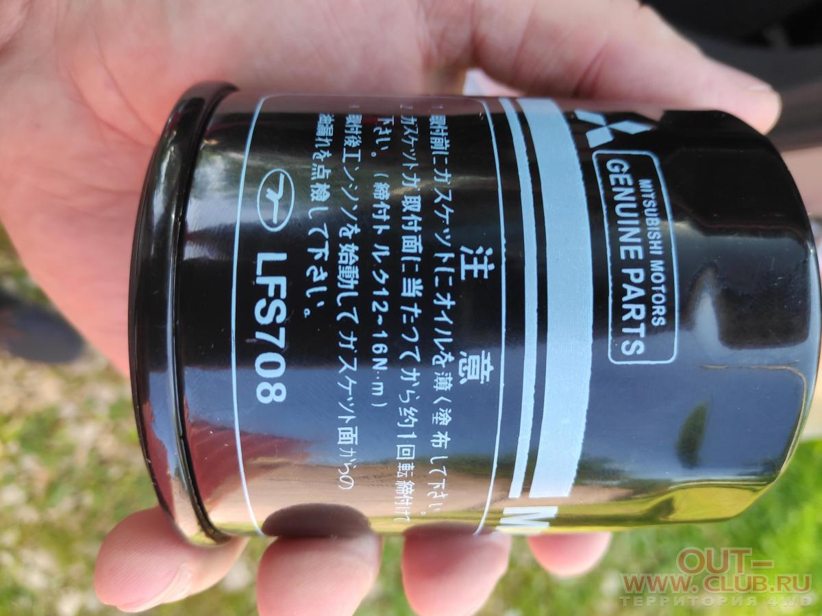

@Dmitryfedoseev, если можно, сделайте фото номера фильтра по вертикали на боковой стороне. И есть ли на уплотнительном кольце на внутренней стороне номер 540 TN

@МиНиН, номер только горизонтальный, под резинкой пусто

@Dmitryfedoseev, нет, вы не поняли. Есть ещё один номер, он пишется по вертикали. Как правило из трёх символов. Смотрите внимательно. Он недалеко от того, что вы показали. А уплотнительное кольцо снимать не надо. Номер должен быть на внутреннем диаметре.

@Dmitryfedoseev, вот эти номера
